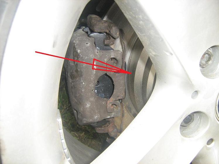

Sveiki, neradau panašios temos taigi, neseniai pakeičiau stabdžių diskus į naujus pirma galinius vėliau priekinius, esu labai patenkintas, viskas gerai, priekaištų nėra, diskai ATE firmos. Norėjau pasidomėti, ką patartumėte daryti, kad juos išlaikyti kaip naujus t.y., kad nerūdytų būgnai, nes parūdijusių diskų vaizdelis nekoks, galbūt nudažyti ar kuo padengti, kad galima būtų išlaikyti pirminį blizgesį, nes laikui begant galinių diskų būgnai jau aprūdijo, priekiniai dar nespėjo :) įdėjau vieną foto, kad būtų aiškiau apie ką aš čia
disk.jpg [ 47.71 KiB | Peržiūrėta 3750 kartus(ų) ]

o tie nauji tai kokie ? nauji is sroto ar nauji is maximos ar nauji is krastos ir t.t ?:) jei butu orig nauji tai manau taip nerudytu, jei rudyja tai nieko perdaug nepadarysi, trink su drotiniu sepeciu, veliau tepk su rudziu suriseju (kelis kartus) veliau nudazyk su spec karsciui atspariais dazais, ant viraus gali papust koki tepaliuka, ir kazkiek laikys, as tai buciau nusipirkes nuo naujesnio E39 pvz 530d diskus ir suportus (jeigu tinka) nes gerus naujus diskus pigiai nenupirksi, dar tuolabiau lietuvoi stampuotu pilna :)
StandartinėParašytas: 19 Rgp 2010, 15:53
rudys rudys, tik po tam tikro laiko :)
pasveisk su vieliniu sepeciu, ar svitriniu, nuriebalink ir karsciui atspariais dazais (yra ir balioneliuose) nudazyk.
