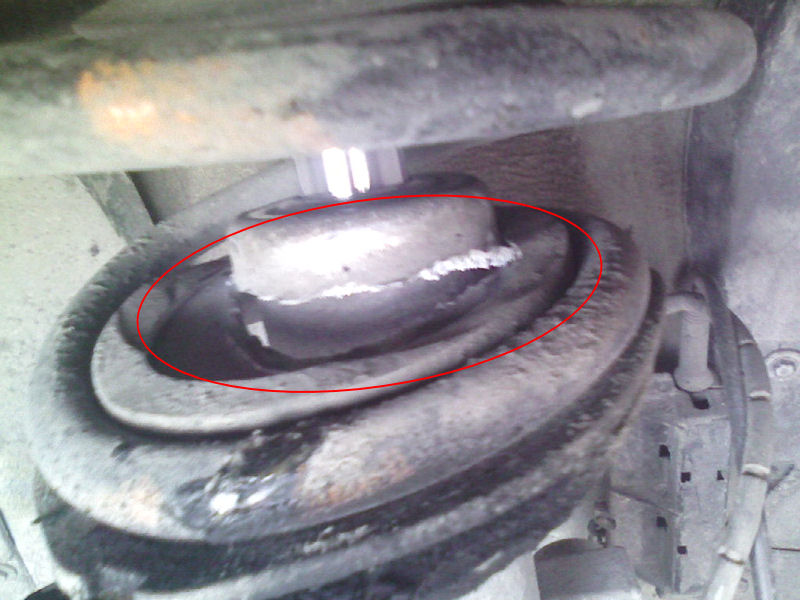

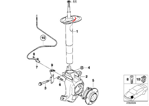

Sveiki, sugriuvo manojo E39 priekinis amortizatorius. Žūrėjau pagal RealOEM jo PN 31311096848 (http://www.realoem.com/bmw/showparts.do?model=DE11&mospid=47547&btnr=31_0255&hg=31&fg=10), o pagal http://www.bmw.lt/dalys/ - 800Lt/vnt. :shock:, o jei abu keisti tai visai kaina kosminė gaunasi #-o
Ir dar be visa ko, serviso knygutėje prie mašinos komplektacijos yra prierašas 0704 SPORTFAHRWERK, M (reiktų suprasti lyg ir sportinė važiuoklė, M :roll: ) Tai galvoju jei taip ir yra ar tiksliai tinka tokie amortizatoriai kuriuos išmetė RealOEM ? Gal dar kitokių reiktų ieškoti?
Ir ką manote apie restauravimą ? Pas manęs pats amortizatorius sveikas, tik nulūžo ta auselę į kurią statosi spyruoklė, galbūt meistrai kokie (Klaipėdoje, ar netoli jos) apsiimtu restauruoti ?:)

Tau amortizatoriaus restauruoti nereikia, tik privirinti lekste. Pabandyk su meistrais vietiniais pasneketi. Kitas variantas panasu kad ta lekste tik parsiduoda kartu su amortiku, bet gali ir nusiardyti (realoem aprasymas). Tokiu atveju uztektu ardyme lekste susirasti ir pasikeisti.

Kaip suprantu, tai čia aliuminis, ar privirins normaliai.

idomiai cia luzo,koni sport tinka pigesni man atrodo kaskas po 500lt,virint cia nelabai,sarnyrai ir traukes tvarkoj?Cia kaip matyt amortizatoriau galas nuluzes aliumininis,lekste ta gelezine

Taip, nulūžusi lėkštė (ji aliumininė). Dėl virinimo tai kiek kalbėjau sako lygtai nieko gero nebus, nes tokiuose vietose virinant ilgai nelaikys (gal yra kas padarytu kaip priklauso ir viskas ok ten būtų?:)).
Dėl šarnyrų lyg ir viskas tvarkoje.
Gal esat kas darę kažką panašaus ką siūlė Vikingas ? Dėl pačios lėkštės pakeitimo ?

nuvaryk i srota gal ten atskirai parduotu ta lekste ,geriau butu pakeist nei virint

lekstes eina atskirai amortizatoriai buna pliki

Ar tikrai su visai amortikais taip yra ? nes kalbejau su meistru is Baltijos Autocentro, sake kad tipo pas manes turetu eiti ta lekste is vieno.... tai net nebezinau :(

Žinok bijau suklysti, bet tas amortikas yra viena dalis kartu su lėkštele, bent jau kai galinius tvarkiau, tai taip buvo. Pas E34 yra atskirai, ten isideda kapsulė tik amortiko.

Pasižiūrėjau savo auto per realoem.com, tai pas mane irgi
analogiškos detalės, kitaip tariant tos "auselės" atskirai nėra.
Aš kai keičiau amortikus, tai jos atskirai eina - užsimauna.
Keisdamas man meistras parodė vieną auselę su mažu įtrūkimu, tokiu kaip
siūlelis ir pasakė, kad uždės kitą. Už tą papildomą "auselę" sumokėjau
15 Lt. Nulėk į šrotą ir nusipirksi tą "auselę", tik gerai nuvalyk ir pažiūrėk, kad
nebūtų jokių įtrūkimų.

O kaip rinkai ? Taprasme ar tu auselių būna skirtingų ?
Nes dabar kažkokia tais nesamonė. Vieni vienaip šneka (net BMW atstovai) kiti vėl kitaip, o pabandymui vėl nėra sąlygų. Taprasme, kad išsiimti ir žiūrėti kas prie ko :) Net garažiniai nenorės su manim taip žaisti ;)

pas mane ka tik neseniai irgi luzo priekiniu amortizatoriu lekste..virint niekaip nes amortikas issilydys.tad teko keisti amortizatorius abu ir apsaugas gumines...pasiruosk investicijoms,aisku ziurint kokius desi amortikus..

Gal netyčia pameni detalės kodą ? Ar nėjo nuo tavo amortikų vien tik lėkstės pakeisti, kaip čia daug kas minėjo ?
Aš pats mėginsiu statytis naudotą (KNS susiradau už 150Lt pagal kodą tokį pat kaip esamas, tai jei ir netiks galbūt nebus taip baisiai... :))

as ne pagal koda ziurejau..draugelis detaliu parduotuvej dave du vienetus nes nenorejau lakstyi jeigu kas nors butu netike ir is tu dvieju vieni tiko..kartu ir apsaugas nupirkau ir viskas..jie pagal varikli ir metus paziurejo..
o leksciu tai niekas nevirina ...bent jau as negirdejau..man kai luzo lekste tai padanga visa apynauja nugriauze..
