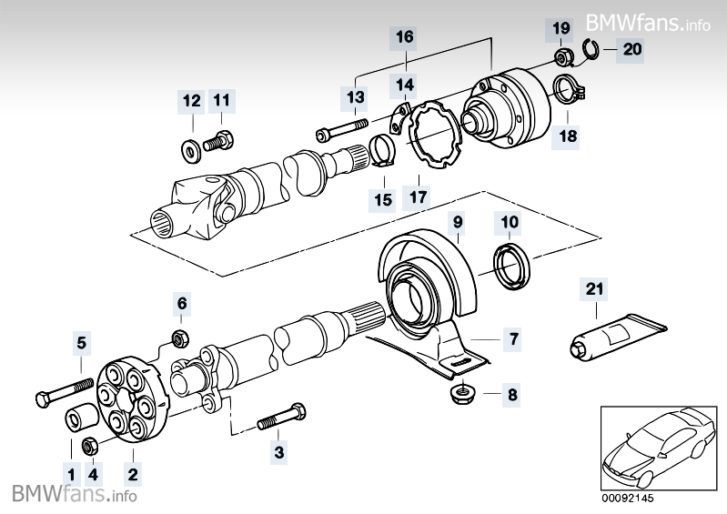

gali buti kad tau parejo detale nr 2 :) (kardano mowa )

dar viena mintis mano draugeliui buwo pareja kardano granata :) bet aisku koks ten garsas buwo pas jy negirdejau tik sake kad toky dalyka keite :) is tikro tj net nzn kur ta granata stovi :)
StandartinėParašytas: 18 Geg 2010, 23:09
jo yra tokia, tarp kardano ir reduktoriaus, man ji truputi turejo laisvuma, paziurejau kokius 3 kardanus is ardomu auto tai visiems mazesnis buvo laisvumas, o vienam isvis nebuvo jo, tai pagal mane jis neturi sukiotis ar klibeti ir t.t, cia jei neklystu ant laisvo reikia palikti ir dobei sukioti, turi jaustis

nes daugiau tj nelabai kokiu variantu galetu ir buti :)

kiek supratau detale nr16 paveiksle :)
