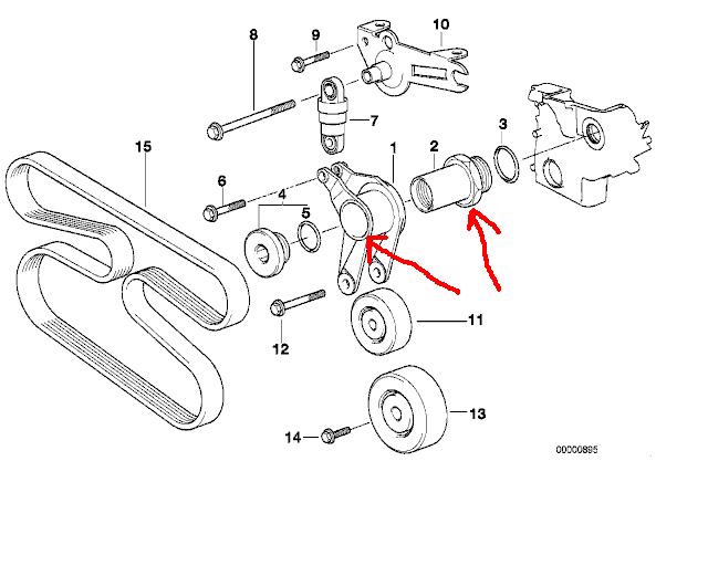

cai paparastai isspresti gali. ten kur tempejas vaiksto to dirzelio, ipursk wd. ir liga pamirsta. :lol: ten gal padyla ar kazkas panasaus ir pradeda cirpti. ikiru lb :evil:
be pavadinimo.JPG [ 42.09 KiB | Peržiūrėta 4365 kartus(ų) ]

wd nepades, jaj ta vieta kelia garsa, tai reikia su 17 siasiakampiu raktu atsukti ta varzta, ir paleisit ta kronsteina dalimis, ten gali buti purvo prilinde su tepaliuku ir kelia tai garsa, tad reikia viska isardzius graziai nuvalyti ir poto sutepti su tepalu kuris neissiplauna, grafitinis berots. ir tada beda uzmirsti ilgiau nei su wd40. wd40 netepa o grauzia

wd40 pats geriausias vaistas nuo daugelio ligu,kas ten pas tave ka grauzia...

na tas pasiulymas geras, bet manau kad nebus geraiu kaip cia, ir nereiks ten vargt su raktais valanda :lol:
