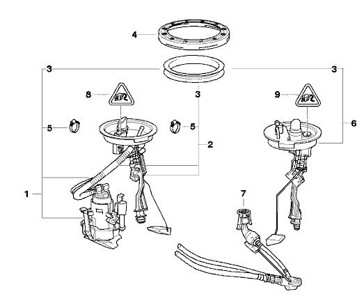

keleivio puseje po galine sedyne.Keisti tik i nauja,bet galima ir naudota detis

Dar pasitikslinsiu: reikia keisti detalę nr.1 (16141183178)?

kadangi nuo sito siurblio nepriklauso variklio darbas.. na jis, kaip suprantu, yra tik tam kad paduotu dyz kura i pagrindini siurbli, esanti prie variklio.. tai manau, nieko nenutiks, jei idesi ir naudota :wink:
bet atsizvelgiant i tai, kad sitie siurbliukai gan daznai uzsilenkia (tikrai girdejau ne viena atveji.. ir mano drauges tds'e problemos su situo siurbliu), gal verta ir nauja pirkt (jei masinos neketini greitu laiku parduot) :mrgreen:
