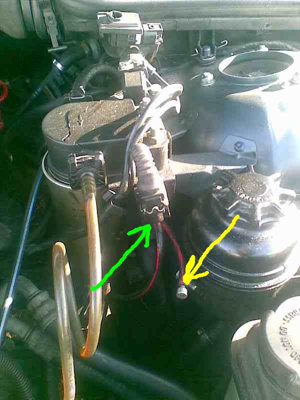

Problema/klausimas: sveiki norejau paklausti pas mane ira uzglusita slangute kuri pasimeta GELTONA rodikle o turi junktis apacioj pazimeta ZALIA rodikle. norejau paklausti kokia funkcija tas vostovelis ar kaip jis ten vadinasi atlieka nes is jo iseina fiske. kelios nuotraukos

Skirta variklio paduškom.

kiek as zinau tai valdo zaliuzes radiatoriaus

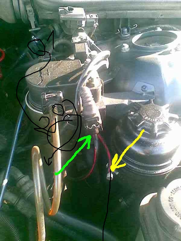

Pas tave truksta dar vieno daviklio tokio, paduskom pritraukineti. Sitas reguliuoja zaliuzes. as irgi ji taip uzglushinau tikliau gali kaip taske 1 ten uzglusinti jei jis niekur neprijungtas. Pas mane suluzes tas kur zaliuzes kilnoja. keistai kodel pas tave nera dar vieno davikliuko. Antrasis neva paduskas pritraukia kai daugiau apsuku duodi varikliui neleidzia per daug "maskatuotis". Vasara kai bus labai karsta tai atidaryk tas zaliuzes su ranka :)

em dar tiksliau apibudinsiu, matai ten padaryta antram tokiam davikliukui vieta. kur apibreziau, taskas 2) siaip pas tave turi kazkur buti uzsleptas ir tas jungimas lygiai toks pat kaip ir sitas.
ir dar kaip matau pas tave atjungta slangute nuo kolektoriaus.
