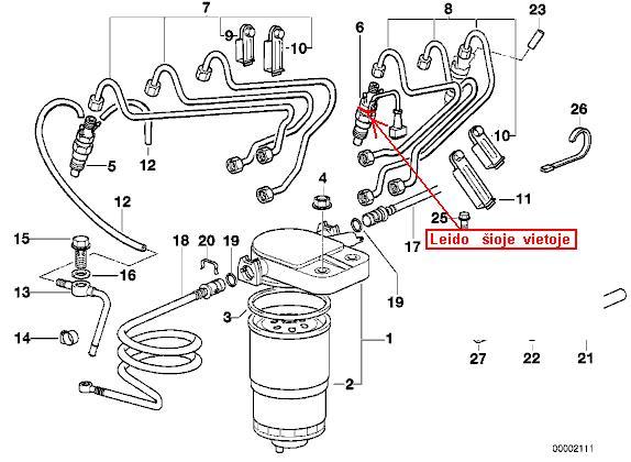

Problema/klausimas: ijungus degima pradeda suktis peciuko ventiliatorius ir iskart i salona paduoda salerkos kvapa, apziurejau kuro siurbli, kuro filtra bet visur sausa, gal kam taip buvo ar mazdaug nutuokiat nuo ko čia tas kvapas eina, ar per kur gali begt salerka?

purkstukus pamirsai :) pagrinde is ju kvapas i salona pareina, ir geriausiai juos ziureti po keliones, kaip bus siltas variklis, nes dyzelis ikaites labai pralaidus

gal gryžtamo šlangutės kiauros prie purkštuku

arba 4 purstukas su laidu, jis irgi dazna problema

pas mane tai pat smirdejo salerka. leido purkstukas su laidu. nusausink purkstukus ir uzkurk, pamatysi pro kur leidzia. jei per laida, tai kaune dizridoj kainuoja 180 litu ir ideda kita restauruota

pas mane buvo ta beda tik E 34,pas tave tas pats variklis stovi ,leido per gryžtamo šlangutės kurios randas prie purkštuku ,nusipirk šlangeles koki metra ir pakeisk visas labai lengva tai padaryti

Jo, arba giztamoji slangute, arba purkstukas su laidu.

Pradėk nuo purkštuko su laidu (4 nuo priekio), tai lengviausias patikrinimo būdas iš kur tas kvapas.. Šiaip pas mane jis leido, bet keisti nereikėjo. Aš jį išėmiaiu, nuvežiau pas meistrą, patikrino su tokiu aparatu kur slėgio duoda ir nustatė, kad leidžia per sudūrimą. Suveržė jį ir viskas, davė dar naują varinę tarpinę ir grįžtamasias šlangutes naujas, nes mano jau buvo padegusios nuo karščio. O paskui beliko įsisukti, įsukti reikia 30 Nm jėga, čia praverčia dinametrinis raktas.
