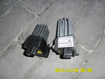

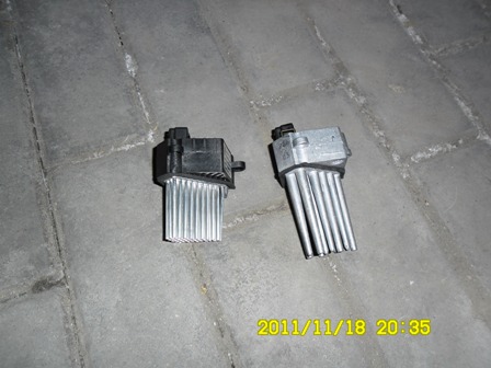

Problema/klausimas:Sveiki.Noriu paklausti,kuo skiriasi sie eziai?Nutiko toks reikalas,nustojo veikti peciukas,pamaniau bus ezys kaltas,ir nusipirkau jo neissiemes...Pradejus ardyti,pastebejau kad jie skirtingi,tiesa,fyskes vienodos,korpusai nea:)ir beda tokia,nei su vienu peciukas neveikia.Kame beda,ar ieskoti analogisko ezio,ar cia kitur beda?Dekui uz atsakymus :)

Tas kur su smulkiais dygliais aina nuo feislifto, is esmes jie geresni, gerokai maziau kaista ir zymiai reciau genda, as pvz y savo toki isidejas nors ir 98metai, jis veikia gerai, is esmes abu jie veikia taip pat, gal but tas kur nupirkai sugedes del to ir neveikia.

Ant kito bmw bandem ta su su didesniais dygliais,tai veikia,o idejus i ta kur reikia,jis neveikia.Dra vienas pastebejimas,benzinui nuemus ezy,klima isijungia,o 3.0 dzl be ezio ji veikia,ta prasme,klima viska rodo,bet nepucia oro,ir su eziau tas pats...Kame cia bedos?

tai gal tau ne "ezi" problema. pats sugalvojei ta ezi. be to jie neblogai remontuojasi. stai:

Tai kur problema?Daugumai su tokiais simptomais buna ezys...Uzeina,pucia,uzeina ne...Kur ieskot bedos?

gali paskaityti senas temas ir testi detaliu keitimo darbus "aklai", o gali nepagaileti kelis desimt litu ir prisijungti prie kompo, gal gedimas ir isplauks.

jeigu klima durniuoja dyzeliui tai ziurek webasto, man taip yra buve, irgi galvojau ezys, o pasirodo webasto ten trumpino nuo dregmes

dar kaip variantas siulyciau pravalyti klimos valdymo bloko ventiliatoriuka ir termodavikli viewtopic.php?f=29&t=67362 tik ventiliatoriuka jokiu budu netepti!
