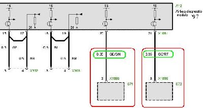

Pirmiausia persilitavau fiskiu galus. Kadangi netiko senuju jungciu galai. Prilitavus laidus pagal spalvas, liko 3laidai sildomom sedynem:
1. Baltas/Rudas 0.5
2. Baltas/Zalias 1.5
3. Rudas 1.5
Pagal viena schema atrode jog viskas bus gerai, kadangi 1,2 laidas eina i bloka, o storasis "Rudis" i mase. Taciau dziaugiausi ne ilgai.
Prasitempus laidus viska sujungus to dziaugsmo nebeliko :)
Pradejau gilintis:

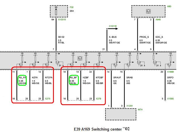

Atsidarius BMW WDS ir susiradus schemas radai jog, is bloko eina dar 2 laidai:
Geltonas/Zalias 0.35 ir Geltonas/Melynas 0.35.

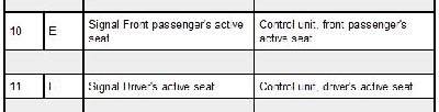

Abu jie "Pin Assignment`e" uzvadinti kaip:
Pin-10| Type-E | Signa_type-Signal Front passenger`s active seat| Measuring_notes-Control unit, front passenger`s active seat
Pin-11| Type-E | Signa_type-Signal Driver active seat| Measuring_notes-Control unit, Driver`s active seat
Kiek leidzia isprusimas suprasti, sie reikalingi tam, kad kai nesedi "teta" ant sedynes, jos negalimetu sildyti :)
Aiskinames toliau:

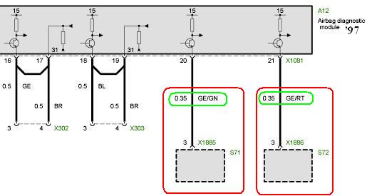

Paieskojes WDS`e, radau Airbag diagnostic module, ir i jo 20, ir 21 Pin`us ateinancius laidus. Vienas laidas sutampa. Tai Geltonas/Zalias 0.35. Kitas Gelonas/Raudonas 0.35 jau netinka. Nes is valdymo bloko iseina Geltonas/Melynas.
Taciau galvoju, kad per penkis metus t.y nuo "97 iki "02 galejo pakisti laido spalva. :)
Tiesa, tu laidu dar nejungiau, noriu isklausyti Jusu nuomoniu, bei patarimu. Gal apskritai kazka praleidau, ar kreivai paziurejau ;)
Beje pridedu schemas, pagal kurias dirbau

Tai visgi kur turi jungtis tie du plonyciai begedziai laideliai :))

patys airbag moduliai 97 ir 02 yra skirtingi, bandyk sudeti atitinkamas varzas ir nereikes vargti.

Pagal schema tavo duota, tai cia sodynes jutikliai, pagal juos masina zino ar sedi sodyneje kas nors ar ne, neretai jie sugenda, todel chebra kabina ant laidu varzas. Tai tu savo senu sodyniu pasijunk tuos du laidus prie testerio ir ziurek, kokia varza gaunasi, tokia ir uzkabink :roll:
