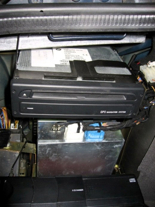

TV blokas tikrai yra ir atrodo viskas normaliai sujungta (melyna fyske i melyna lizda, o balta i balta lizda).
I TV meniu galima ieiti ir matosi tik juodas ekranas (dar juosteles virsuje ir apacioje), taciau jokiu veiksmu neleidzia atlikti. Paspaudus "Meniu" vel griztama i pradini meniu...
Prisegu vaizda su blokais.

fotkes virsuje matosi tokia aliuminine dezute (vos islindusi), ten irgi kazkoks tai blokas. Gal zinote kas per velnias ten ? kiek ziurejau realoem.com tai neradau nieko apie ji....

tada idomiai, as manyciau kad vaizdo blokui kazkas negerai, nes jei viskas veikia iskyrus tv, tai monitorius kaip ir neprieko butu, tik va tas code funkcija dar neaisku,
beje pasptebejau cendzeris kaip mano, sendien uz 100lt nusipirkau toki is 02m raso made in hungary (ar kazkas panasaus) 2003m, tai čia skaitos geras ar lievas ? ant senojo tai rase made in china :)
virsui jei neklystu telefonui priklauso
