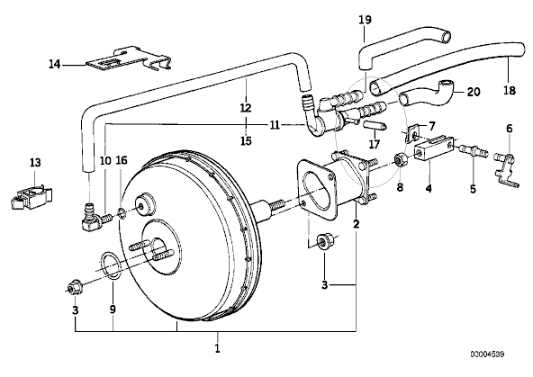

DarenasM rašė:
sveiki buvo ir man panasus atvejis,
tarkim kai vaziuoji gali stbdyti tik karta, nes atntra karta stabdant pedalas sukietedavo ir vos te vos stabdydavo, siaip problema buvo voztuve( kuris palaiko slegi sistemoj) jis randasi po isiurbimo kolektoriumi 2,5tds variklyje, ten slangas is vakumo eina i siurli (kuris randasi priekyje variklio) ir per viduri jis prisisuka, jai kas kiso ten nagus 100 prosentu duodu, kad nulauze tvirtinima, dabar ten gali iseidineti oras.
Reikia tiesiogsu hermetiku isukti varzteli i ta vieta , ir bedos kaip nebuta. :mrgreen:

cia ta detale 17 sulusta, reik apziureti, kai variklis dirba turi eiti oras pro ten , ta prasme nesandarumas, visa esme to kieto pedalo, kad nesandarioj sistemoj nesukyla reikiamas slegis, uztenka tik viena karta paspaust pedala, antrakart spaudziant nebeuztenka slegio, palauki 3 sekundes ir vel viena karta stabdo gerai :mrgreen:
