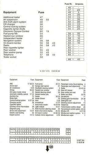

Problema/klausimas:
Sveiki, taip atsitiko kad uztrumpinau prikurke. Norejau truputi atlenkt kontaktus viduj, bet vietoj to uztrumpinau #-o . Atsoko kiberkstele, bei dumelis pasirode. Nuo to momento prikurke neveikia.. Isardziau, paziurejau kad laidai visi vietoje, nenudege. Neturejau po ranka testerio tai negaliu pasakyt ar ateina srove. Tai iskylo klausimas - ar negali buti kad perdege koks nors saugiklis? Ir isvis, yra uz prikurke atsakingas saugiklis ar ne? ačiū.

yra

O gal kasnors zinot jo numeri? Nesinori visu istraukinet ir tikrint, nes turbut klaidu kompas pagaus?

Jei nezinai katras nr tai isjungi auto ir istrauki rakta, tada visus is eiles ir ziuri, cia 100 % saugiklis... nepawadinsi net beda...

o gal laikas pasinaudotis paieska? forume buvo prisegta angliskai, cia rasi rusiskai: http://avto.siteparking.ru/bmw-e39/html/14_0.php

Saugiklis Nr. 52

saugikliai_e39_451.jpg [ 28.8 KiB | Peržiūrėta 9356 kartus(ų) ]

ačiū visiems. Ir atsiprasau del paieskos, ieskojau paieskoj del prikurkes, o del saugikliu vertimo kazkaip nesugalvojau... :oops:
