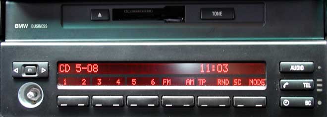

galbut kvailas klausimas - o kaip REST ijungti ? auto 530d 2002m, atskiro mygtuko atrodo nera, BC tas vadinamas minimalus, kur prie spidometro tik masinyte nupiesta ir rodo kurios durys neuzdarytos, o MID va toks (tik apatinis mygtukas turi tik laikroduka, uzraso BC nera)
