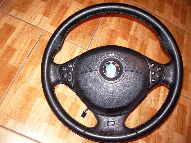

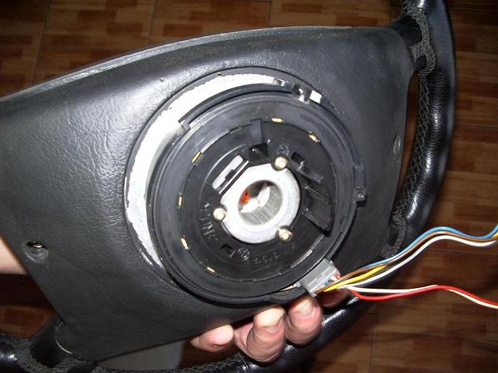

egidijus_bucius rašė:
o tai kaip man jeigu auto yra 96 06 men irgi tenka ieskoti vairo iki 99.03? pas mane yra multifunkcinis ir noriu keisti i m viewtopic.php?f=21&t=67081 as jam parasiau paklausiau sako kad man jis netiks nes cia jau nuo 98metu vairas, o air bag man tinka viewtopic.php?f=21&t=67080
Jei ka tai ant vaio galo turi buti tokia kasete (pridedu foto),nuo 99m. atrodo sitos kasetes jau nebera,arba jinai kitaip atrodo. Jei ka,tai kreipkis pas Jaroslava,jis tikrai be problemu tau viska pajungs.
O antroj foto,kaip turi atrodyti vairas:
bet zmogus kur idejo skelbima tada matyt apsirikes yra parase ne tuos metus, ne nuo 98 o nuo 99 metu. jo Jaraslovas tai auksinem rankom kiek zinau visiems viska padaro bet as is klp tad i vilniu tikrai neverta butu vaziuoti :)
Na jeirasi gera elektrika,tai galiu pasakyti,kad nuo OBC reikia pajungti pliusa link vairo ir viskas,nes tu metu (tavo atveju 96.06 ir mano atveju 96.05) automobiliose ejo atskirai i vairo valdyma laidas,o M5 vaire to nera,kiek atsimenu tai atrodo balta laida ant M5 vairo reikia nukirpti ir pajungti nuo OBC pliuso laida. Gal pasikolnsultok su Jaroslavu,gal jis kuom nors pades,nes pries menesi man jis tai dare,gal dar atsimena kaip ir ko ten tikslai.
