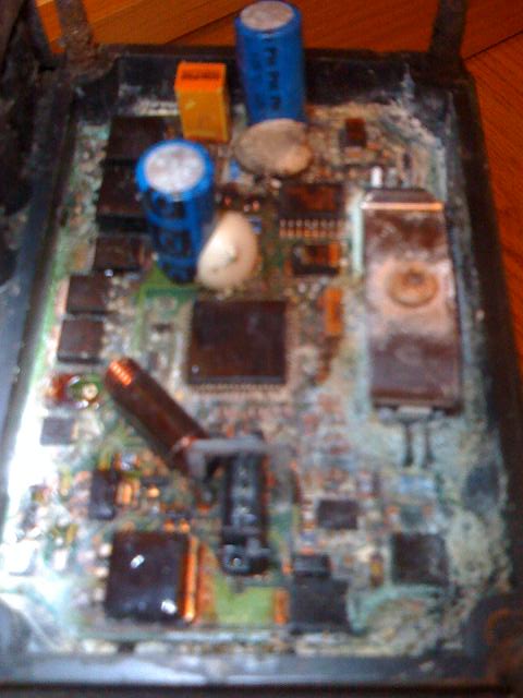

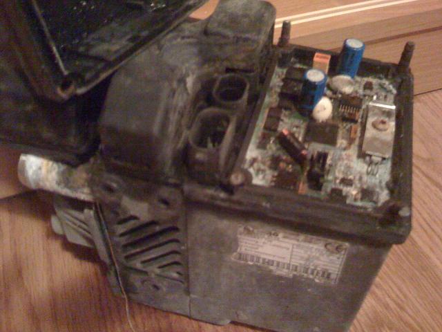

niu va... dabar jau aisku, kodel pas mane neveikia WEBASTO... ner ka komentuoti, tiesiog pridedu foto:
Failo aprašymas: WEBASTO zmegenys, pazeisti korozijos, idomu kaip pateko ten dregme, kad viskas ispuvo?

Failo aprašymas: is arciau kaip atrodo plokste, ir kaip viskas ispuve....
plokste.JPG [ 51.93 KiB | Peržiūrėta 90866 kartus(ų) ]

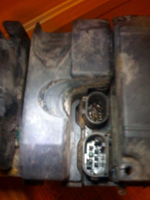

Failo aprašymas: kaip atrodo jungtys... matosi, kad net viduje laikesi gregme, greiciausia ir saugiklis bus iskepes, nes 100% turejo but uztrumpinimas :(
webasto virsutine dalis.JPG [ 37.83 KiB | Peržiūrėta 90638 kartus(ų) ]

to "sanimda" - tai gi va kad pas mane ant jo nebuvo jokiu lapu ar panasiai.. tik apsikretes biskiuka zemem ir slapias... :roll:
