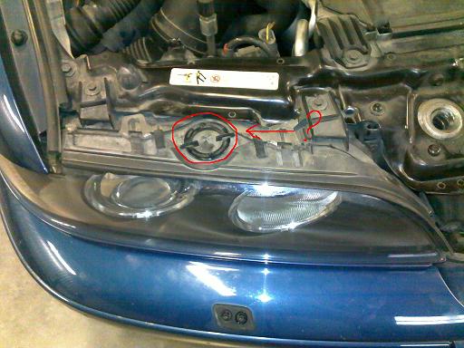

Sveiki
Noriu paklausti, ka daro sitas daigtas kuri apibraukiau raudonai? Ant jo uzrasyta "adjustment"? Esme ta, kad nichrena nesireguliuoja zibintai isskyrus ilgasias sviesas d.p.
