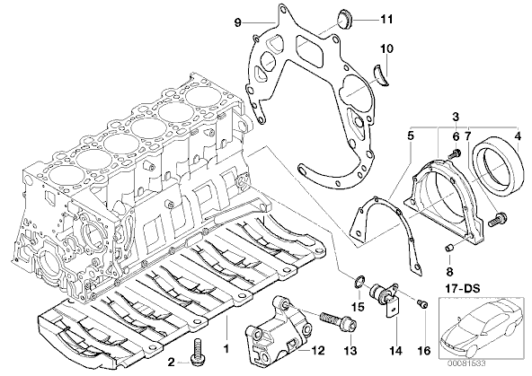

Problema/klausimas: norėčiau sužinoti kur būtent yra tas veleno daviklis
StandartinėParašytas: 25 Geg 2009, 21:30
8330
Detale Nr.14 O siaip nekonkretus tavo klausimas, kurio veleno daviklis tau reikalingas. Nuotraukoje alkuninio veleno daviklis.
