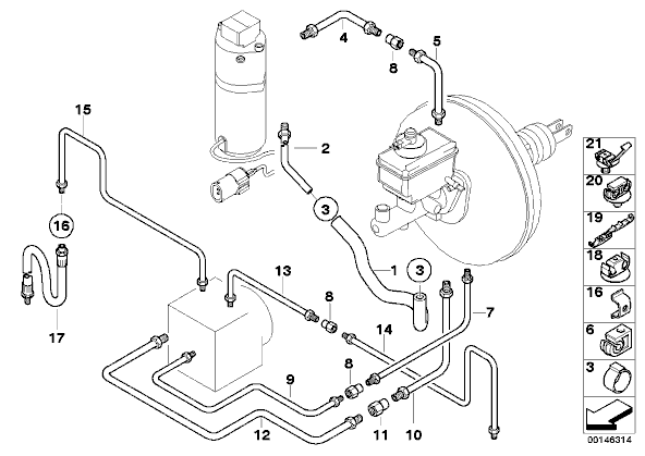

panasu kad kazkas gali buti su darbinio cilindro vakuumu,arba kazkur iseina oras,
esu girdejas ,kad yra papildomas oro varikliukas stabdziams,jis yra ant kairio lanzerono.
konkreciai bedos buna su ta pusle prakiursta diafragma,o sito kompresoriaus cia lyg ir nera-sitam piesinyje.Del garso tai sunku kazka pasakyt .jei ka issiaiskinsi parasyk .idomu butu suzinot
