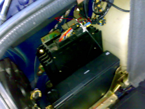

sveiki. tokia problema turiu, nusipirkau masina su telefonu. automobilis is italijoos, visas meniu italu kalba, nieko nesuprantu. bandziau ideti kortele tele-2, bet kazko neduoda net pin codo surinkti. gal kas susidures su sia problema buvot? telefonas originalus BMW

i kur dedi kortele? pas amne irgi newikdawo kai dedawau kortele ten widuje salone kur ragelis o reik deti gale kur telefono blokas kairej pousej juodas toks yra atsuki pora warsteliu nuimi ji ir isgalo istatai ir wiskas weikia.

vat as ir dejau ten kur po rageliu, gal tiksliau nupasakotum kur tas blokas? gal uz cd keitiklio? meniu tada galima bus pakeist is italisko i angliska?

nieko ten atsukineti nereikia ir taip isistato :)

isistato ir nenusukus nieko bet kai nzn kur ieskoti tai nenuemes neidesi
