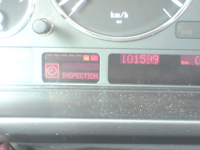

Autorius:  Andrius0404 [ 24 Bir 2008, 20:31 ]
Pranešimo tema:  Re: [E39] tepalo sensorius
va ten virs inspekcijos,yra lemputes oil check kurios pas mane nedega kai ijungi degima,kai masina uzvedi viskas uzgesta

O pas mane dega tik kai ijungiu degima,bet uzvedus uzgesta,tai kaip turi buti istikruju,uzgesti,ar visada turi degti,tos inspection lemputes?
Autorius:  DmK [ 03 Lie 2008, 19:36 ]
Kai vedi masyna, turi degti tos lemputes, zales, geltonos, ar raudona (priklausomai nuo laiko iki tepalo keitimo). Po keliu sekundziu (~20) uzgesta. Oil chek, oil inspection, service, - reiskia turi buti atlikti tam tikri serviso darbai. Butent kokie, aprasyta manuale.

O pas mane kaip tik nedega tas laikrodukas (o ankščiau degė).... bet ir nedega žali kvadratukai... tik geltonas ir raudonas... tai net nz... sukti dėl to galvą ar nereikia ? Padarius ekrano testa, laikrodukas pradeda šviesti.
Autorius:  DmK [ 06 Lie 2008, 12:58 ]
Laikrodukas reiskia laikas keisti stabdziu skysti. Jei nedega, reiskia buvo nuresetintas anksciau, tikriausiai su tepalu. Apie tas lempuckas placiai aprasyta manuale ir nereikia speliot.

o gal kas zinot kaip nuresinti ta laikroduka ir inspection? tepalui taip - 7 prie mases su ijungtu degimu.
Autorius:  drakoniukas [ 18 Lie 2008, 11:02 ]
nokis rašė:
taip 7
Autorius:  nokis [ 18 Lie 2008, 16:08 ]
tai tepala tai zinau, o kaip laikrodi su tuo inspection?
Autorius:  rmask [ 23 Lie 2008, 14:01 ]
tas pats 7 kontaktas
tik rakteli ilgiau palaikyk
