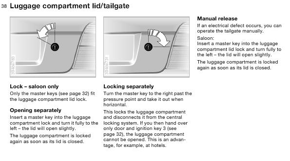

Dar yra ketvirtas budas - su paciu rakteliu, spynuteje pasukant ji i kaire (pries laikrodzio rodykle) :)
O del to, kad tau neatsirakina su tuo mygtuku, tai gal pas tave bagazines spynutes skylute rakteliui yra horizontaliai. Ji turi buti vertikaliai, tada turetu atsirakinti su tuo guminiu mygtuku........... o jei vis del to bagazines spynutes skylute rakteliui yra vertikaliai, tada gedimas......
Cia paaiskinta angliskai..........
