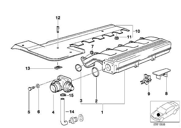

Problema/klausimas: pas mane sita slangute (ant kuro filtro virsaus ji tvirtinasi), slangute metosi tiesiog.. ir niekur nerandu kur ji turi buti...
http://www.realoem.com/bmw/showparts.do ... g=13&fg=15
va sitas dalykiukas...

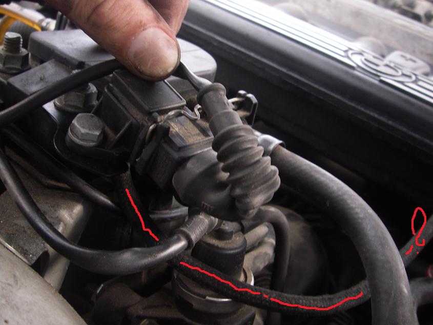

Va is sito daikčiuko iseina ir kur ja pajungti... galit kas zvilktelt kur jis pajungtas...
Failo aprašymas: kur jungti...
sh.jpg [ 67.78 KiB | Peržiūrėta 8995 kartus(ų) ]

Jungiasi į kolektorių. Apačioj kolektoriaus tūrėtu būti išlindęs, jei dar nenulaužtas

Pamiršau vieną žodį "vamzdelis" :D ten iš apačios kolektoriaus toksai mažas vazdelis bus išlindęs ir ten jis pasijungia.

em..... o kur tas kolektorius randasi... :roll:

Nuva, tai spėju, kad ir nerasi kur pajungti. Nr.1 Jei skaičiuojant nuo mašinos priekio, tai ties 5 cilindru, kiši ranka po kolektorium ir turi užčiuopti tokį vamzduką ant kurio ir užmausi.
19.png [ 11.3 KiB | Peržiūrėta 8859 kartus(ų) ]

simkas rašė:
kolektorius yra tas daiktas zemiau pateikiamoje nuorodoje pazymetas NR. 1
http://bmwfans.info/original/E39/tou/52 ... l-11_1551/
o siaip del to vamzdelio tai nenuemus kolektoriaus be veidrodelio jo nepatatysi, jei bandysi ieskot rankomis tai jis yra tokioj apvalioje duobuteje mazdaug per kolektoriaus centra is apacios (nors matau jau kaikas raso kad ties 5 cilindru, gal ir susimaisiau, bet veidrodelis turetu sita problema issprest)

dekui ;] einu juodintis rankas :) beja dar klausimas gal kas zino kas pageres pajungus sia slangute?:) nes man atrodo as nuo masinos nupirkimo be jos vazineju...
StandartinėParašytas: 12 Geg 2008, 11:50
2007.07.07
394
BMW 525 TDS + CHIP
Pasijungiau :D dekui jum labai :)
