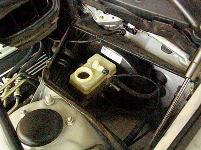

Gal durnai nuskambes, bet nerandu kur tas bakelis yra, zinau kad kazkur po salono filtru vairuotojo pusej. Bet kur tiksliau? Ar reik dar kokias plasmases nusiimt? gal kas kokia foto turit?

vairuotojo puseje reikia nuimti ta dezute kur filtras statosi po ja rasi stabdziu bakeli.
dsc00028.jpg [ 54.81 KiB | Peržiūrėta 9933 kartus(ų) ]

kaip ir sake vairuotojo pusej, pilnai nuimi dangti mikrofiltro, tada is galo atjungi gumine slanga ir tada issikelia ta filtro deze, ir po ja yra tas bakelis

Dekui, dabar jau gal pavyks rast.
