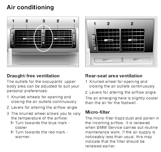

Kiek esu mates E39, pas visus keleiviams (gale) pucia salta ora ir nera niekaip kaip ta dalyka pakeisti (arba cia ju visu liga). Priekyje gali reguliuotis kaip tik nori, esu labai patenkintas, gali pasidaryti, kad i kojas silta, i salona salta (ziema taip vazineju), gali atvirksciai ir kaip tik nori,
O gale yra tik sklende, kuria galima uzdaryti kad is viso nepustu.
Nu wa, specialiai susiradau user manual. Ten taip ir raso, kad gale keleiviams puciamas oras (per centrine anga) yra vesesnis negu jiems oras puciamas i kojas.
Bet jeigu jau apie tai isejo kalba, tai turiu dar klausima, pries pora dienu brolis mane uzverte klausimais apie ta ratuka ir jo prasme.
Jeigu ant klimos gali reguliuotis temperatura nuo +16 iki +32 berods.
Tai kam reikalingas ratukas pazymetas 3 numeriu? As ismasciau, kad cia tik del to, kad galetum i kojas pasidaryti karsciau, o veida vesiau, nes 3 numeriu pavaizduotas ratukas reguliuoja tik viduriniu oro angu puciamo oro temperatura. Kojoms ir langui berods jis itakos nedaro.
Bet is esmes jo klausimas buvo logiskas.

na gerai.. apie gala supratau.. priekyje per vidury irgi suprantu, ten yra nustatymas arba silta arba salta veja pust.. bet kaip yra su tom skylem kur pucia i priekinius soninius langus is durelese esanciu skyliu? man ten pucia salta ora.. nors uzstatytas klimatronike siltas..

Kai kuriose komplektacijose yra ir gale tas reguliatorius salta/silta :)
