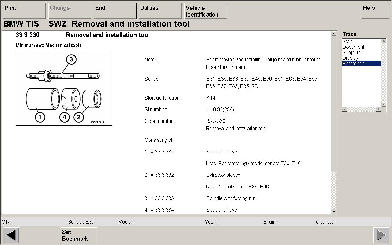

pasikeiciau
spec irankis tai samadelnas uzvirintas panasaus diametro vamzdzio gabalas :)
pagal bmw tis tai panasu, kad kazka tokio ir naudoja
pridedu instrukcija, gal kam pravers

Failo aprašymas: montavimo instrukcija
instrukcija.JPG [ 115.53 KiB | Peržiūrėta 5231 kartus(ų) ]

Tokių spec įrankių Lietuvoje bent neteko matyti, tik kataloguose. O šiaip yra gabūs žmonės kurie padaro tokius įrankius daugkartiniam naudojimui, pvz. servisams.
O liežuvis apsiverčia. Spec aš turėjau omenyje kad specialiai tam dalykui išmiti ir įdėti skirtas ir niekam kitam tu jo nepanaudosi. Ir nereikia čia sarkazmo forume
