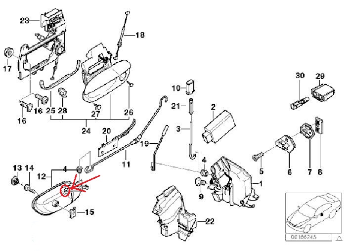

E39, teko vakar nuimineti vairuotjo duru "absyvke" ir paskui patamsi deti atgal, aisku buvo daug nepatogumu o ir "absyvke" labai nenoriai dejosi i vieta. galiausiai viska sudejau ir gavosi taip kad is vidaus sunku atidarytu dureles ta prasme atidarymo rankenele reikia lauzti iki galo ir stumti duris :roll: , pries tai tokiu nesamoniu nebuvo. siendien nuiminejau dar karta paziureti bet nieko tokio nematau, ta viela uzmauta ant kabliuko, viskas savo vietose. gal ant pacios rankenele kokie dantukai buvo ir nuluzo, ar kazka pareguliuoti galima? nes labai slikstu kad taip yra + moteriske negali duru atidaryt, as atidarau o jai nesigauna. gal kas kokiu versiju turi ?
apie sita rankenele kalbu jei kas nesuprato:

man taip buvo,
beda tame, kad is savo vietos duru rankeneles troselis issoko, tuomet jis pailgeja, ir todel reikia zymiai smarkiau lauzti rankenele 8)

man taip pat buvo del atidarymo- iki galo reikedavo lauzti. Mat ta rankenele susideda is dvieju daliu: blizgi vieta kuria matai ir aliumine kuri yra kitoje puseje apsyfkes. Jos yra tarpusavyje sumautos ant slicu ir tarp ju tarpusavyje atsiranda laisvumas, ko pasekoje neuztenka vos timtelti, kad atsidarytu. Nusipirkau kita sveika- neisdilusia ir viskas tvarkoje. Kaina 20lt.
Perkant pasiziurek, kad nebutu laisvumo: laikai uz kilputes kur trosas kabinasi ir judini chromuota rankenele ir ziuri, kada pradeda traukti. Tokiu bdu patikrini ar nekliba.

MYCIUS rašė:
Man siandien ryte nenorejo vairuotojo durys atsidaryt.. tai bandant jas atidaryt kazkur lyg nuluzo/trakstelejo.. galbut tas trosas issoko is tvirtinimo vietos :roll:
bet dabar norint atidaryt vairojo duris, reikia rankena zymiai auksciau pakelt, nei kitu duru :(
tai cia dar galima sutvarkyt, istatant trosa i savo vieta, ar jau reikia ieskot kitos rankenos? :(
p.s. dar isardes nebuvau.. nezinau, kas ten kaip.. bet esme, kad norint atidaryt vairuotojo duris, reikia rankena pakelt zymiai auksciau, nei kitu duru :(
Arba ta plasmase nuluzo,kur troseli laiko,arba prasisuka per dantrati,na kaip ir kazkas minejo,rankenele is dvieju daliu susideda,man buvo dantraciai sudile,tai tempiant rankenele i save,ji prasisukdavo,arba gali buti troselis nutrukes,ar issineres is savo vietos.O sicdog manau,bus su rankenele,ne su trosu problemos.Bet kokiu atveju,reikia ardyt :D
rankenaftw.jpg [ 85.93 KiB | Peržiūrėta 15289 kartus(ų) ]
Cia ta detale,kur prasisuka :wink:

sickdog rašė:
patarkit dar kolegos del troso, kaip ji ten ir kur i vieta istatyti ? gal kokia schemute yra ? nesu mates kaip jis ten tvarkingai turi stoveti.
kas liecia pacia rankena tai manau jei su trosu neissiaiskinsiu pabandyciau is 38o, is galiniu dureliu isimti ir ideti vietoi dabar esamos (man atrodo 38o ir 39o jos vienodos tiek galo tiek prekio,svarbu tik kad tos pacios puses butu, nu bent vizualiai man taip pasirode). bet mastau kad ir troselio problema gali buti nes as ten truputi ji patampiau patamsi heh.
Nusiemes duru apmusima,tu pamatysi troseli,ir ten neimanoma nepamatyt,i kuria vieta jis turi isistatyti,kad vel viskas veiktu :D Sunku paaiskinti be foto,yra tokia plasmases dalis,ir i ja isistato troselis,ji yra salia rankeneles.Kita vertus,jei tau bloga ta detale,kur as pazimejau,gali drasiai sukeisti su galu,ten tas pats....Bet jei ji neveikia is po ardymo,tai pilnai tikiu,kad trosas issinere,arda ta detale (kuria pazymejau)buvau isardes,ir netaip surinkai(ta prasme neatitaikei centro,kad traukiant rankenele,atsidarytu durys)Jei trosas bus savo vietoj,tada rankeneles detale istrauk,ir perstatytk per kokius pora dantraciu i vidaus puse :wink:

sickdog rašė:
jei kalba eina apie kilpute kuri yra ant pacios rankeneles i kuria isistato troselio kabliukas tai viskas savo vietoi, nebent kur giliau kokia kita kilpa yra...
Nieko giliau nera.Prasuk per pora dantraciu ta detale kur parodziau,arba idek is galo.

sickdog rašė:
trosa pajungei i kilpute,o sarvas statosi prie rankeneles....tai vat ta vieta ziurek kur sarvas statosi ir remiasi kai traukia uz kilputes :wink:

vienuzodziu susitvarkiau. dabar tik sedziu galvoju kad bereikalo isleidau 50lt... pirkau dvi rankeneles (nes gale irgi panasi problema buvo), nes vel isardes prekines dureles pamaciau kad po ta izoliacine medziaga minetas trosas vienoje vietoje turi toki plastmasini laikykli ir jis issoko is lizdo del to ir buvo problema.
gale buvo pansus variantas tik ten nera to lizdo ir laikyklio o toks tipo paralono gabalas kuris turi kazkaip uzsikabinti uz dureliu metalo. tiek kad rankeneles pacios buvo jau kazkiek laisvos tai sudejau kitas dabar kaip ir gerai viskas.
