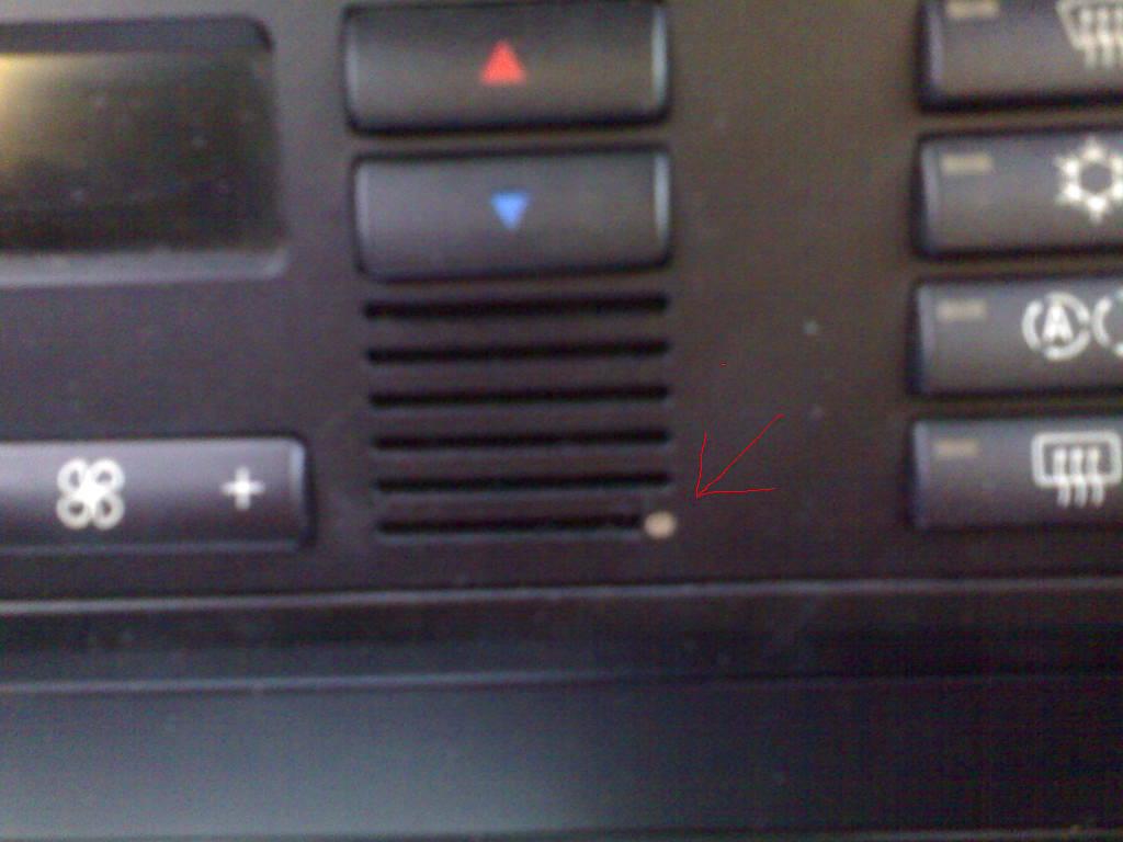

Problema/klausimas: kas cia per lempute ar dawiklis? signalizacija ar kas? pultelis yra bet masina uzrakinus nemirksi posukiai ir nesupypsi paprasciausei uzsirakina, ir kratant masian ar ka darnat ji nerekia tai abejoju ar signalizacija tas taskas nemirksi nedega niekas nsidaro su juo, jei uzrakinus masina su pulteliu ja uzwedi uzsiweda bet buna garsas lyg rele junginetusi, tai reikia uzgesinti masina atrakinti pulteliu ir uzkurti kad to garso nebutu. kascia tokio per taskas tas kas cia per garsai?

jei neklystu cia yra foto elementas, jis pagal apsvietima ryskina arba blankina klimos apsvietima

na hali buti panasu kazkas i foto elementas

Uždenk jį šviesiu paros metu, pamatysi kaip pritemsta klimos parodymai

Tai butent tas foto elementas ir bus, apsvietimo ryskumui priklausomai nuo aplinkos apsvietimo keisti.

nekuriant naujos temos, o ka daro tos groteles ant klimos ? nu kur yra prie to foto elemento ? nu kur reguliuojas temepratura po taos mygtukais? ir dar kas cia per navarotas kad pas mane sedi masinoi uzgesintas variklis ar veikiantis jokio skirtumo klima visiskai isjungta, bet karts nuo karto girdziu kaip jinai pucia ir vel issijungia ir vel pucia is vel issijungia kas cia per ? ... man pradet del to nerimaut ? ar cia viskas normaliai ?

Per groteles yra isiurbiamas salono oras, matuojama jo temperatura. Tai kad nustatita butu. O del uzimo tai yra silumos generatorius, gal pastebejai, kai tik atidarai dureles pradeda uzti, pucia "tipo" silta ora i salona. Nekreipk demesi, masinite gyvena savo gyvenimu. Daug blogiau jei niekas neuzia :wink:
