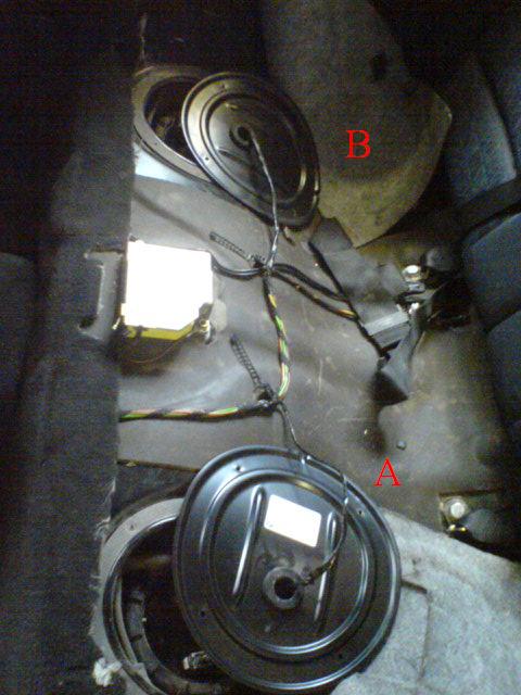

ta pati problema tik su E36 ir benzu. variau pas mechanika, isardem, pasirodo pirma benzas subega i B puse, o A puseje tuscia (foto). Tada prijungem slanga kad pustu is A puses vamzdelio, paziuret ar neuzsikises. Oras ejo per bako pylimo skyle. Slegio nera, alsuoklis tvarkoj. Benzo rodykle rodo kaip ir turi buti. Jei kas zinot padekit, nes arteja ziema :shock: P.S. varciau ta pystika visaip ir visose degalinese bet...
DSC00307.JPG [ 57.4 KiB | Peržiūrėta 4193 kartus(ų) ]
