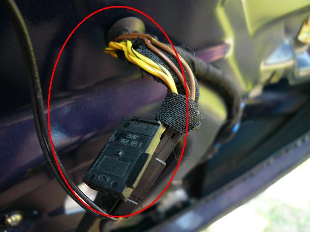

Išsiardžiau savasias galines dureles ir nelabai man galai sueina. Yra keturi laida, vienas el. lango valdymas, antras - el. lango pakelėjo varikliui, trečias eina į durelių apšvietimą, o ketvirtas paliktas laisvas. Galvoju gal kalonėlėms atvestas jis... Bet ar tikrai?:)
Gal dar kazkokių variantų? Patys laidai geltoni su juodom ir rudom juostelėm.

gal centrinis??? :roll:

Na, tai, kad užrakina ir galines dureles centrinis :roll:

Langams 2 laidai: vienas jungikliui, kitas varikliukui.

Kinder rašė:
Nu taip... su juom tuomet jau 4 laidai :) Tas buvo prijungtas tai todėl ir iškrito išgalvos :)

Siaip tie geltoni su juostelem turetu but aukstadazniam garsekalbiui.Pas bmw tokie i kolonkes ateina susukti :wink:Paziurek prie mago ar tokios pacios spalvos.Arba prie originalaus stipreko jei yra.

Hm... O gal zinot kas koki saita kuriame butu galima tiksliai pasiskaityti kas prie ko ?:)
Ir kiek paieska naudojaus tai radau tik E34 audio sistemu klases buvo isvardines veinas forumietis...
Gal kas zinot kaip su E39, kokios jame buna (kiek kaloneliu ir kur jos)?

Yra stereo system, hifi system, top-hifi system, m-sound system. Bet tarkim ta pati top-hifi system gali buti skirtingu modifikaciju.
Cia gali labiau pastudijuoti: http://bmwfans.info/original/E39/Lim/52 ... /03/mg-65/
