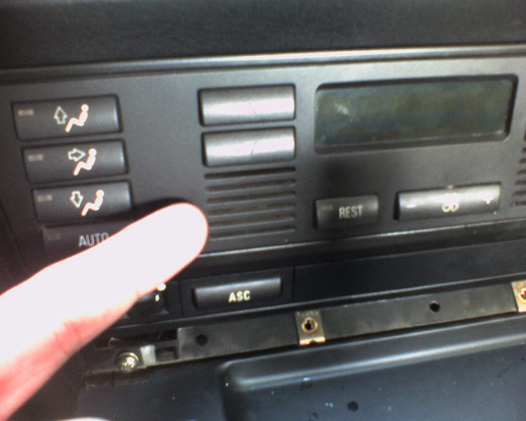

Dar klausymas del klimos. Automatine klimato kontrole matuoja salono ora pro groteles ant AKK pulto. Klausymas butu toks: Ar ishjungus varikli ir visai ishtraukus rakta, bei uzrakinus mashina turi ishsijungti tas ventiliatoriukas, kuris traukia ora ish salono temperaturos pamatavimui? Pas mane kazko jis neishsijungia... Dirba pastoviai... Ar taip turi buti?

Nanas rašė:
taip ir turi but

2007.05.10
Ne, ventiliatoriukas neturi pastoviai dirbt, uzgesinus masina ir istraukus rakta jis dar padirba kokia 10-15min ir tada nustoja, atidarius dureles vel ysijungia.
