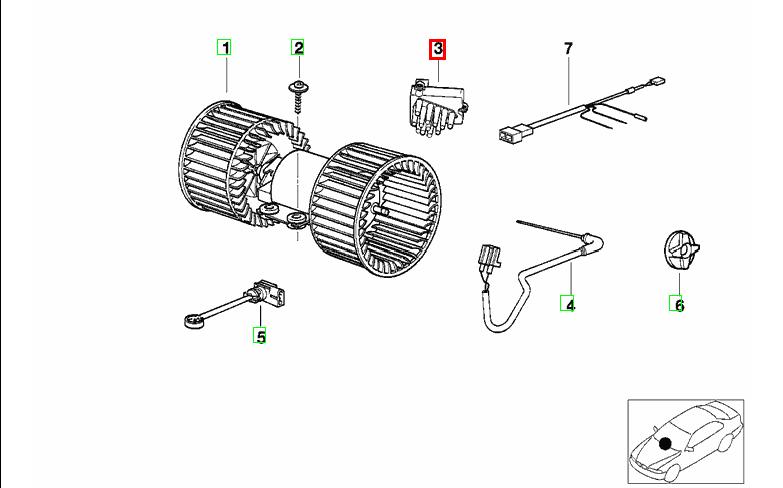

kaip supratau 3 numeris ir yra ežys krastos detalių kataloge vadinamas pečiuko rele.
jis gali be įjungto degimo pradet veikti?
kurioje vietoje jo ieskot po bardačioku ar po variklio dangčiu?
Failo aprašymas: ezys
ezys automobilio.JPG [ 36.13 KiB | Peržiūrėta 19494 kartus(ų) ]
StandartinėParašytas: 23 Spa 2008, 18:28
radau forume kad po bardačioku randasi jis :)
ar yra koks nors būdas pačem nustatyti kad tikrai ežys kaltas
nesinori nusipirkt bereikalingai ežį :D
