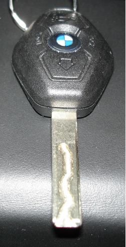

Šiuo metu turiu vieną raktelį savo automobiliui (prisegu nuotrauką su pvz. koks raktelis). Norėčiau įsigyti dar vieną ar porą atsarginių. Klausimas būtų toks: ar nusipirkus kitą tokį pat raktelį įmanoma jo griovelius perdaryti pagal reikiamą raktą? kaip suprantu pririšti centrinį ir signalizaciją galima nesudėtingai, o kaip su užvedimu (imobilaizeriu)? ar realiai tokį raktą galima padaryti visiškai pilnai veikiančiu tiek valdant centrinį užraktą (signalizaciją), tiek ir automobilio užvedimui? Jeigu taip, kaip viską reiktų padaryti? (Pakeisti VIN rakte, perprogramuoti EWS ar kt.)
key1.JPG [ 23.54 KiB | Peržiūrėta 57523 kartus(ų) ]
StandartinėParašytas: 24 Lap 2011, 23:16
8331
nerijjus rašė:
Nuvaziuoji pas atstovus uzsisakai nauja rakta ir nesuki smegenu. Seno rakto nepriatikysi savo masinai nusipirkes kinietiska ispjausi ji pagal savo spyna bet paskui reiks cipo ieskotis, gausi cipa, ieskosi kas ji uzprogramuos, raktas kad ir kaip bebeutu jau bus paskerstas klijuotas ir tt. Tikrai neveirta.
