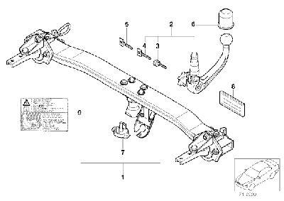

sveiki, noreciau paklausti kaip nuimti kabli?
gal kas turit rakteli nuo panasaus kablio?
pavyzdziai kaip atrodo kabliai parodyta foto.
Failo aprašymas: raktas kisasi kur raudonas kistukas ir turi atsisukti sukant juoda rankena.
bmw 39 kablys.GIF [ 4.7 KiB | Peržiūrėta 38038 kartus(ų) ]

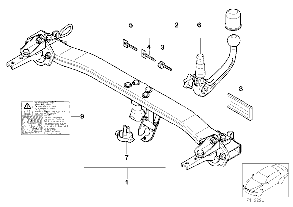

Failo aprašymas: raktas kisasi kur baltas kistukas ir turi atsisukti sukant juoda rankena.
bmw39 kablys2.GIF [ 2.37 KiB | Peržiūrėta 38050 kartus(ų) ]
Failo aprašymas: 3 nr. net nera pazymeta, 4 yra key (code), o 5 key blank, tas blank manau yra tik tuscias raktas, be dantuku.
kablys.png [ 12.32 KiB | Peržiūrėta 33848 kartus(ų) ]

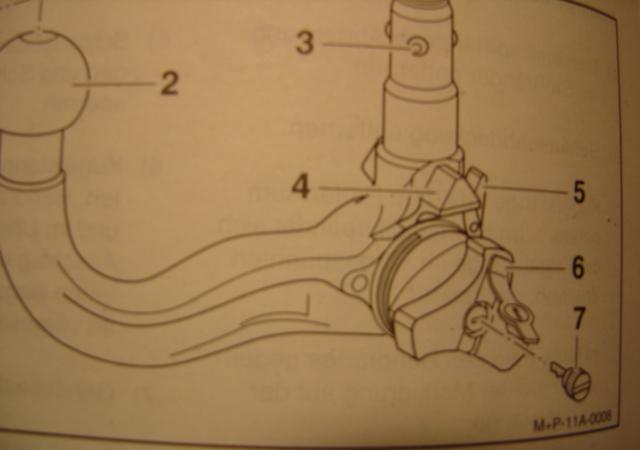

foto
Failo aprašymas: mano oris firmos kablys
kablys.JPG [ 24.24 KiB | Peržiūrėta 33797 kartus(ų) ]

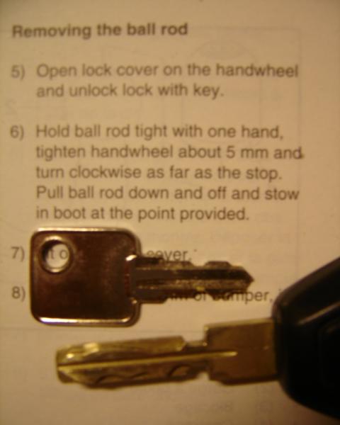

Failo aprašymas: rakteliss ir manualas kaip nuimti kabli
DSC01847.JPG [ 28.3 KiB | Peržiūrėta 33793 kartus(ų) ]

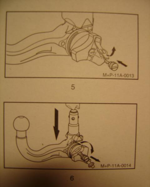

Failo aprašymas: manualo paveiksliukai
manualo paveiksliukai.JPG [ 26.66 KiB | Peržiūrėta 33790 kartus(ų) ]
