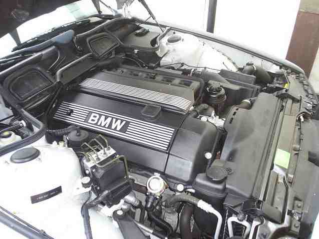

kai suvedu duomenis y realoem tai raso m52 be jokiu raidziu o tas single ar double vanos tai nzn kas tas yra :?: cia foto mano variklio

cia M52tu dvigubas vanos. Ten kur atsiunciau nuoroda butent tavo variklis tik dabar issiaiskink kurio tau sensoriaus reik nes pas tave jie yra du. Imetimo velenelio ir ysiurbimo. isiurbimo su laidu daviklias ismetimo be laido jungtis jungiasi tiesiai i davikli.

dazniausiai manau tas prieki pareina, ne ?:)

Dazniau pasitaiko ismetimo, tas kur is priekio desineje puseje. Tik neekspermentuokit su ne orginaliais sensoriais. Jei savaite atvzinesit su fufliaku tai gerai bus, as paskutinius kur bandziau tai du iskarto idejus neveike kaip turi buti tai baigesi mano kantrybe su jais.

tai tas pareina kuris be laido?

jei tas be laido ar sudetinga jy pakeist paciam?ten speju reik ventiliatoriu nuimt ausinimo slangas atjungt kad prieit prie jo

Ta be laido nieko nereik nuimineti. Atsuki su 5mm sesiakampiu viena varzteli ir issitraukia atjungus jungti pries sukant varzta. Istayti nauja geriausia naudoti veidrodeli ji ikisus pazisiureti i jo tvirtinimo skyle ir sukant sutaikyti su varzto skyle galvoje. Bet priesk kakza keitcianti reikia nustayti kuris davikalis is tikro sugedes.
