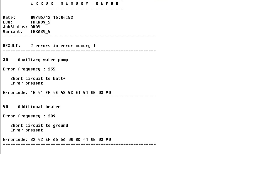

sveiki visi, noriu issiaiskinti kas blogai su klimato kontrole, ijungus kondicionieriu saldo ne visada, taippat su karstu oru, nustacius ant maziausios temperaturos pute karsta ora. kompiuteris parode tokias klaidas:

1. pagalbinis vandens siurblys
2. neveika webasto

.:Pashka:. rašė:
2. neveika webasto
pagrindinis vandens siurbls tai cia tas kuris stovi po kiausais, ar siurblys kuris kartu su webasto?

po kiausiais pagalbinis, prie webasto - webasto cirkuliacinis, o pagrindinis ant variklio, sukamas generatoriaus dirzu.

na taip. kaip tik siandien as jy issitraukiau su visais kiausais, daviau tiesiogiai 12v - jokios gyvybes. tai be varikliuko kiausus uzmeciau atgal ir viskas. bet varikliuko srote ieskant be kiausiu tikriausiai nenupirksi?

tas po kiausais varikliukas remontuojamas, ten tik angliukus pakeist reik. srote jie visi vienodi ir jei nemire tai greit numirs, nes dirbe jie visi panasiai, as 2 buvau pakeites, kol galiausiai pakeiciau angliukus, baigesi problemos. Va remonto instrukcija E38, bet E39 identiska.

mat kaip :) as kaip tik tuos tris fiksatorius atsilenkiau bet neistraukiau angliuku tai ir numeciau atidet kitai dienai. nu gerai butu jei angliukai susitryne tik, tada nebus problemu ten juos pakeist. svarbiausia kad nebutu inkaras parejes, nes su perviniavimais tokiu miniatiuriniu varikliuku speju kad nekazka :D

MYCIUS rašė:
tikrai taip, teko ir man ardyt ir jau ne viena toki. nemazai nervu kainuoja, kol sudedi atgal :lol:
sutvarkyta! ir su varikliuko idejimu nebuvo visai problemu, jus matomai ne nuo to galo pradedat jy rinkti :D tarp angliuku isistatai ta saiba kuri krenta ten gilyn, ir kisi inkara su tuom guoliuku. paty korpusa uzmauni tik tada kai angliukai jau ant inkaro.
surinkes daviau tiesiogiai voltaza - veikia.
