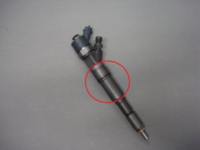

Gal kas esate susidure, pas mane blogai dirba vienas purkstukas, mano purkstuko kodas 7785984, Krastos kataloge nurodoma, kad siuo kodu eina purkstukas E39 3,0d. nuo 2000-03. As gavau purkstuka kitu, senesniu, kodu 2354093 - kataloge nurodoma, kad sis kodas iki 2000-03. Ar tiks man sis purkstukas ar net neverta keisti ir grazinti pardavejui?

Na kadangi nieks man nepatare, teko paprasciausiai keisti purkstuka ir ziureti kas gausis :D Tai va gal kam ateityje pravers - purkstukas tinka tik reikia is naujesnio purkstuko kodu 7785984 i senesni perdeti sia raudonai apibraukta dali, nes jinai skiriasi senesneme purkstuke.
Purkstukas foto3.jpg [ 33.1 KiB | Peržiūrėta 3105 kartus(ų) ]
