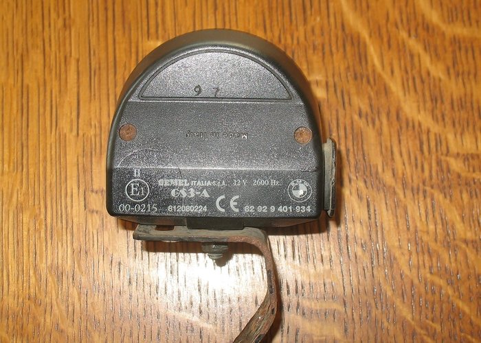

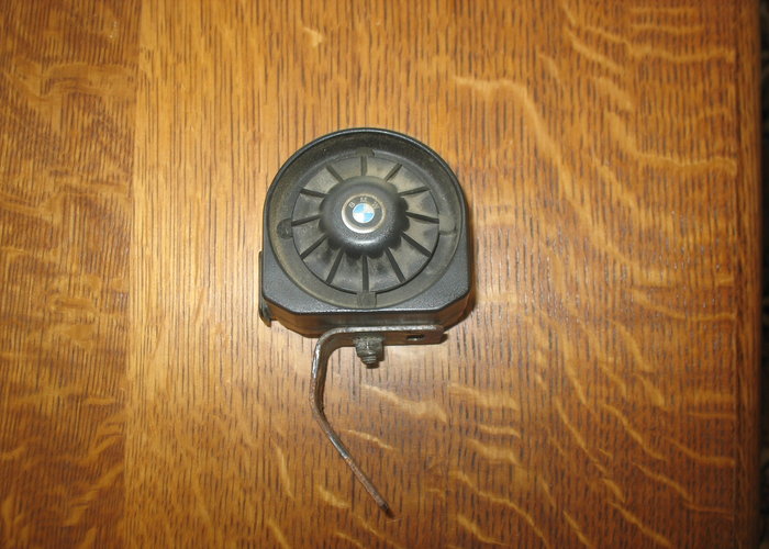

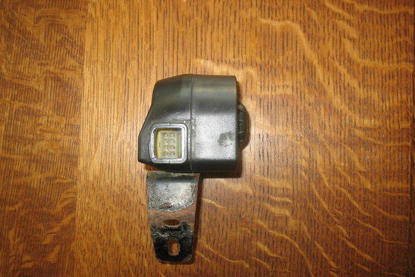

Va tokie užrašai "Gemel Italia" GS3-A o avariniu metu, ji neskleidžia garso tik mirksi avarinis, rankiniu būdu jį išjungus uždarius duris ir užrakinus kartais pasibaigia, o kartais tai tenka pakartoti kelis kartus. Gal net gi kas turit ar padėtumėt rasti, niekur nerandu.
Gemel rimtas daigtas, vienas rimčiausių ką galima rasti Lietuvoje. Gemel buvo montuojamas originaliai gamykloje, o tavo atveju matau kažkokioje firmoje.
Anksčiau Gemelį imdavom iš "Audiopulsas" Vilniuje, bandyk jiems pasukt, gal padės. Bet kaina gali nedžiuginti :)
