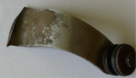

Autorius:  Einoras R. [ 22 Geg 2012, 11:26 ]
Pranešimo tema:  Re: [E39] Kas barska?
Šitą dalį pažiūrėk. Kol jos gana smarkiai su ranka nepaklibini, nepamatysi, kad skilus. O skyla jos gan dažnai, virinau kažkur 5 mašinom (taip pat ir savo) ir visos 530d. Čia viršutinio duslintuvo laikiklio dalis. Matosi, kaip atskilus gražiai-to nuskilimo nesimato, o kai važiuoji trinasi metalas į metalą, vibruoja ir gaunasi tas toks tilindžiavimas.
rsz_1untitled.jpg [ 15.86 KiB | Peržiūrėta 4665 kartus(ų) ]
Autorius:  PovilasBMW [ 23 Geg 2012, 10:31 ]
Pakelus masina, butent si vaizda ir pamaciau :) ačiū Einorai! Virinsim ir tikiuosi, kad pades
