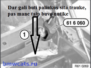

StandartinėParašytas: 23 Kov 2012, 19:05
2008.11.20
117
E39 520i
Romasis
Gali buti ir taip...
trauke.jpg [ 32.97 KiB | Peržiūrėta 3824 kartus(ų) ]
