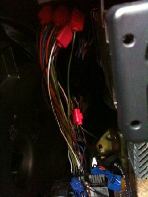

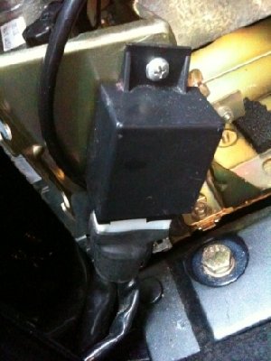

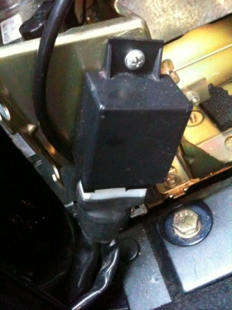

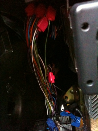

Va gal dar kas nors zinote, kas cia pas mane pridaryta? Kazkokia juoda dezute, is jos iseina trys laidai. Nuo galiniu lempu lyg mase paimta. Vienas is ju ateina po galiniu stiklu, toks kaip snypstukas. kas cia galetu buti? dar nerandu cd changeriui laidu. Va idedu foto. (cia be tv tunerio, matosi tik laidai jam).

Parktroniku blokas.

as irgi taip galvociau. tai reiskia cia savadarbis idetas? dar toks laidukas ieina is sitos dezutes po galiuniu stiklu ir baigiasi tokiu lyg mazu garsiakalbiu. buvau ji atjunges, bet parktronikai vis tiek pypsejo.
O gal kas nors del tv bloko pasidalintu mintimis? as tai manyciau, kad blogas tv blokas arba reikia ji kazkaip pririst.

Va ka tik tikrinau. atjungus ta dezute, vis tiek veikia parktronikai. tai isvada, jog cia neparktroniku elementas.
