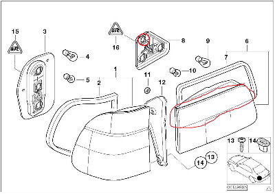

E39 520d tuoring 2000m
Problema/klausimas: Vienos puses labai silpnai dega gabaritai, kas ten per lepute ir kaip ja pakeisti? 8,9 lemputes buna galinio zibinto lizde ir pasukamos jos issiima, o gabaritu lemputes lieka pacioje lempoje ir kazkaip idomiai itaisytos jos ten.

Sveiki,man taip pat,nedega vienos puses abu ziedai,ir abu nustojo vienu metu degti,bet pacios lempos dega,kur ten pasikrapstyt reiketu?

reikia kapota atidaryti ir pakeisti gabarito lempute. temu aibe apie tai. remonto zininas i pagalba.
Отсоединить разъем (1).
Повернуть патрон с лампой стояночного огня (2) в направлении, указанном стрелкой, и снять.
При установке:
Обратить внимание на правильность положения уплотнительного кольца.
