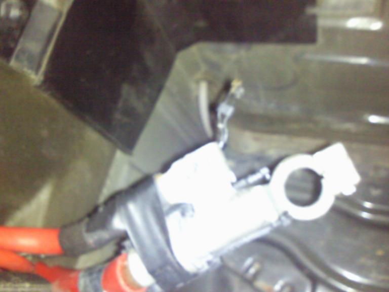

Problema/klausimas:
nusedo draugelio masina. Su krokodilais uzvedem, bet pas mane uzsidege airbagas. Paziurejes prie akumo pliuso radau du plonus juodus laidelius. Nusekiau kur jie eina. Pasirodo i airbago dezute kuri randasi po telefonu salone tarp priekiniu sedyniu. Sie laidai ateina i airbago fiske( kontaktai 49 ir50).
Klausimas: ar sie laidai abu turi buti prijungti prie akumo pliuso???
Failo aprašymas: cia sitie du juodi prie akumo
bagazine.JPG [ 39.15 KiB | Peržiūrėta 2687 kartus(ų) ]

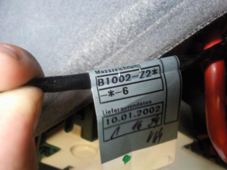

Failo aprašymas: cia ant to laido
laidas bagazinej.JPG [ 47.15 KiB | Peržiūrėta 2685 kartus(ų) ]

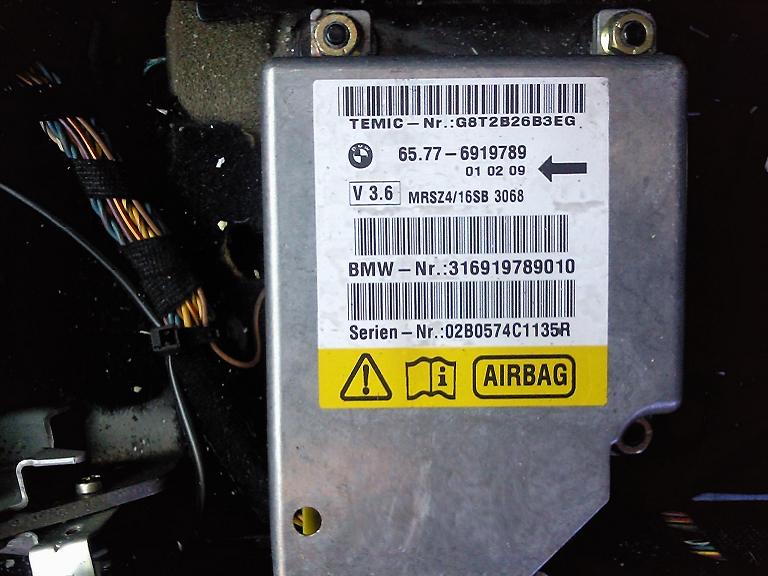

Failo aprašymas: cia eteina i si bloka
blokas.JPG [ 71.58 KiB | Peržiūrėta 2684 kartus(ų) ]

Glima rakinti. Sie laidai jungiasi prie akumo pliuso pirotechninio daviklio. Kuris avarijos metu atjungia itampa masinoje.
