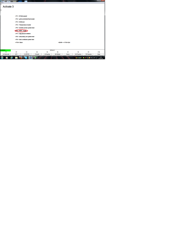

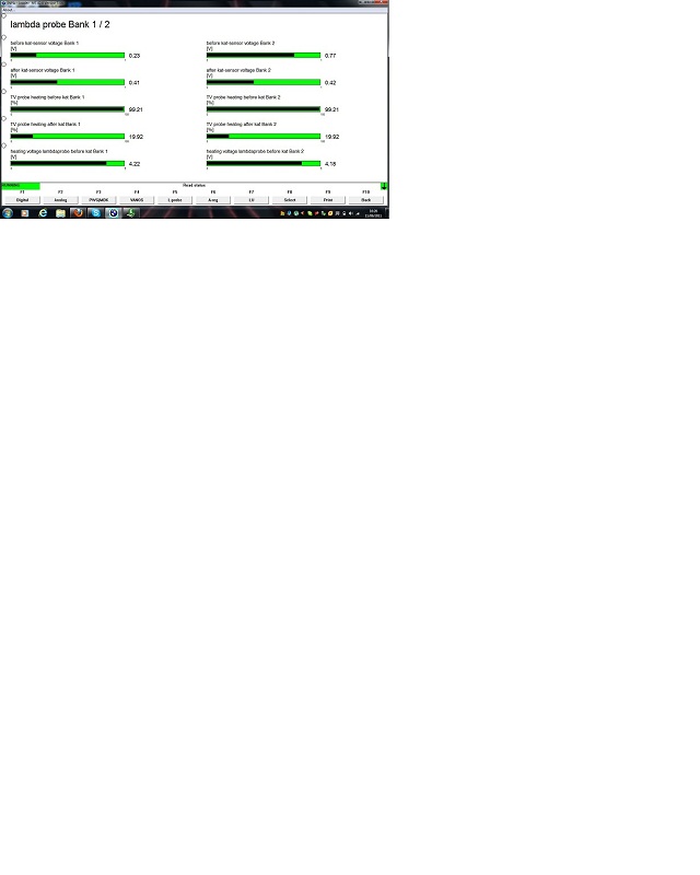

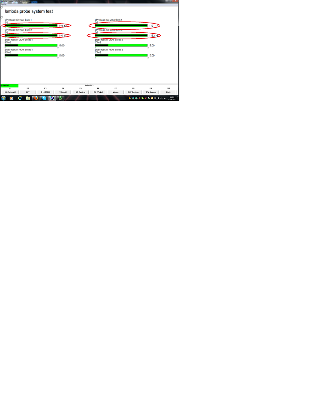

Problema/klausimas:sveiki visi.skaiciau visas temas del traukos,beveik viskas patikrinta.Nusipirkau inpa ediabas ,nes traukos nera ant zemu apsuku ir virs 140km/h.Padarius diagnostika nieko nerado,bet kai dariau live data :vienoje vietoje rodo lambda ok kitoje tipo neveikia.Negi visos liambdos galejo pareiti kartu?gal kam tai esa buve ar kas uzsiimineja diagnostika.Visiems dekoju uz atsakymus
Failo aprašymas: cia lambda probe test
4.png [ 49.99 KiB | Peržiūrėta 5820 kartus(ų) ]
Failo aprašymas: cia rodo viskas ok
lambda.jpg [ 35.15 KiB | Peržiūrėta 5785 kartus(ų) ]
Failo aprašymas: cia mdk angle
5.png [ 41.52 KiB | Peržiūrėta 5784 kartus(ų) ]

pradziai isitikink, ar nera kiauras ismetimas iki LZ ir ar nesikaupia vanduo LZ fyskej.
kitas dalykas - padaryk oro pratekejima nedideli vakumo sistemoj (alsuokli koki atjunk) dirbant motorui ir stebek, ka LZ rodys. turi kist parodymai. jei nekeicia, tai LZ blogas gali buti.

sveiki.paziurejau iki LZ duslintuvas neliaidzia,pas mane ten per inpa keiciasi skaiciai atjungus alsuokli lygiai taip pat keiciasi parodymai =/- 10.Taip turi buti ?Ten dar pamirsau parasyti cia as jungiu activate inpoje :wink:
