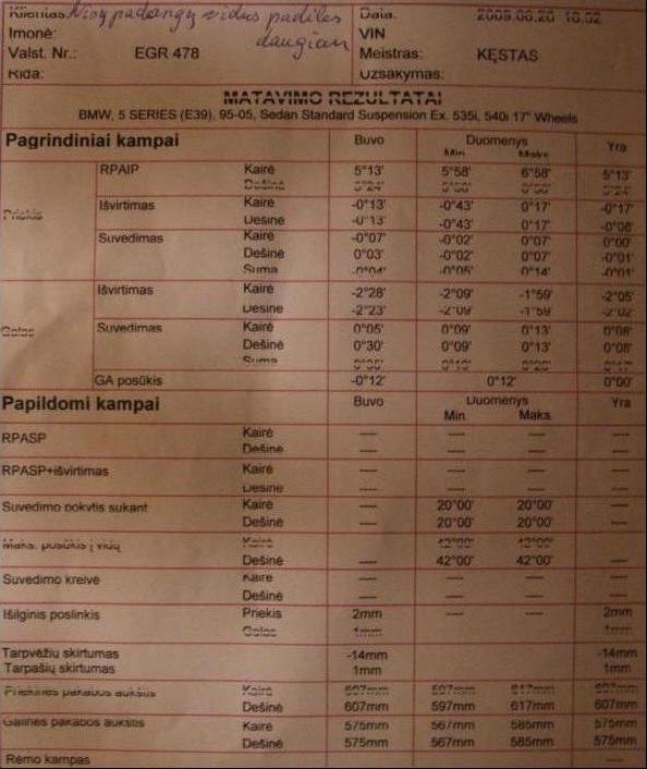

šiandien pasidariau ratų suvedimą, tačiau nebepasigavau meistro kuris tai darė, kad pakomentuotų, gal kas gali paaiškinti tiksliau gerai čia dar kas gavosi ar ne?
žemiau pridedu matavimo rezultatus

mano durnu žvilgsniu kaip ir viskas atitinka standarta, tačiau kai ne specialistas tai ir domiuosi

tai ar tu pats nesupranti?-siulai mums akis gadinti...taigi aiskiai parasyta min ir max...tai ziurek ar tavo paskutinai parametrai itinka i ta norma ir tiek....

Viskas yra labai gerai isskyrus priekiniu ratu suvedima, idealus yra +0.04 (suma), o jis tau paliko -0.01, bet tai yra labai maza paklaida, kuria kompas leidzia daryti.

aukštai kampe meistras ranka yra parašęs, "visų padangų vidinė dalis padilusi daugiau" ar kažkaip pan.
ar nebus taip kad vidinė dalis ir toliau dils labiau? nes visi kiti skaičiukai tai pasikeitė neženkliai.
nors pasakysiu vizualiai galiniai ratai iki diagnostikos buvo belekaip išvirtę, o dabar kaip ir normaliai, važiuojant niekas nepasikeitė, nebent vidinis pasitenkinimas :D
