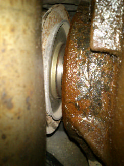

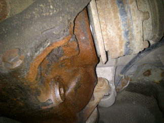

Problema: Kaip matote nuotraukose reduktorius yra tepaluotas. Bet kai valiau tepala nuo reduktoriaus pastebejau, kad vienoj ir kitoj pusej pusasiai nevienodai priglude prie reduktoriaus? Tai butu klausimas ar blogai, kad vienoj pusej pusasis islindes daugiau nei kitoj. Ir kame cia saknys cia reduktoriui batai ar pusasiui... Ar cia viskas normoj?
Tema skaiciau
Jokiu garsu kaip ir negirdziu vaziuojant.
Keiciau "girgzdukus" pries savaite dar nebuvo tepaluotas taip reduktorius, ar galejau as keisdamas "girgzdukus" taip paprastai isnerti pusasi ir tada dar klausimas ar ji i vieta galima pastatyti? Ar cia jau sakes atejo kazkam?...
Failo aprašymas: sitos puses pusasis labiau prigluduses prie reduktoriaus.

Failo aprašymas: sitos puses pusasis daugiau atstojes nuo reduktoriaus

Susitvarkiau, tikriausiai purtant vaziuokle TUVLITOJ isnere pusasius, atgal isistate gan lengvai, ir tepalo dasipiliau iki normos...

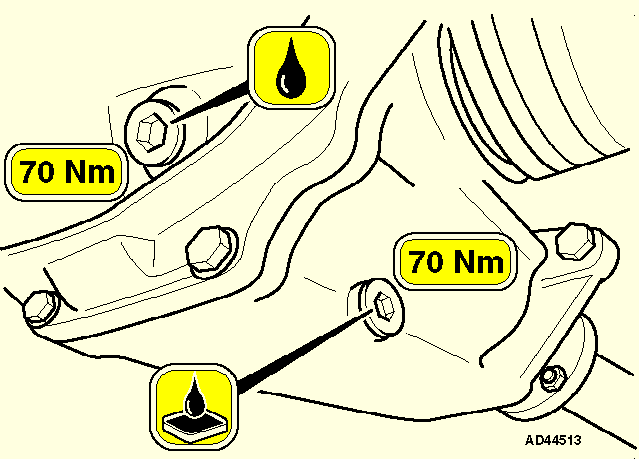

Sveiki,sian besitvarkydamas vaziuokle pastebejau slapia keleivio puseje Reduktoriaus puse.Radau kazkada senai pirkta tepala garaze Valvoline.Jis dapilimui tinka ir kur ten varztas dapilimo? Idedu foto.

Prašom. Paga autodata pilasi 1 litras tepalo, 90W.
