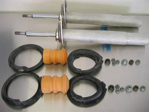

sveiki kolegos negaliu niekaip rast as po spyruoklemis dedamu gumu gal kas buvo susidures su tokia beda is kur gavot, ieskau siauliu regione.

arnelis rašė:
taigi galima nusipirkt detales internetu su atsiuntimo paslauga :) pabandyt Krastoje, ten po ~10lt uz vnt sitos gumos, tik kad gali tekt palaukt, kol jas gausi.
