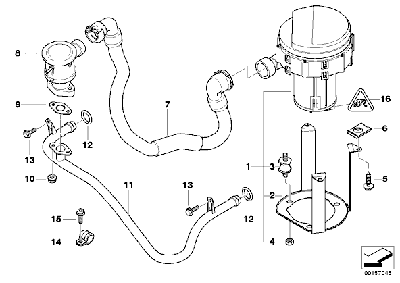

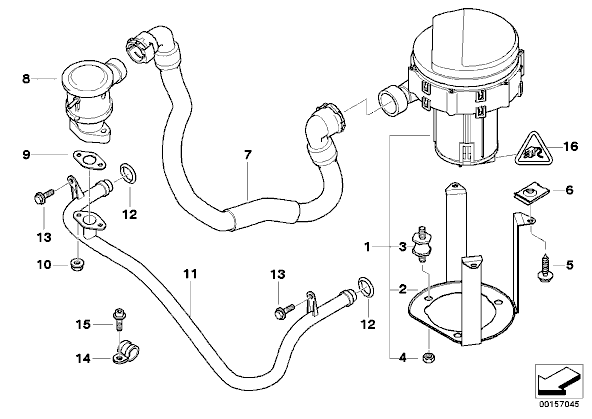

dariau rygoj bmw servise diagnostika,tai nustate,kad reikia keisti 11 detale.Ora traukia per ja.Bet cia tik ekologijai skirta
Failo aprašymas: EMISSION CONTROL-AIR PUMP
240.png [ 12.51 KiB | Peržiūrėta 4803 kartus(ų) ]

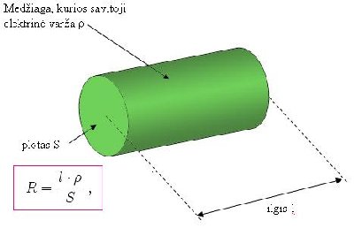

Linius rašė:
nori pasakyti varza neturi tokio parametro kaip vatai? :)
nu nesu elektrikas. :mrgreen: kiek mokslas moke mane, tai varza reikia omais matuoti
Varza.jpg [ 25.05 KiB | Peržiūrėta 4798 kartus(ų) ]
