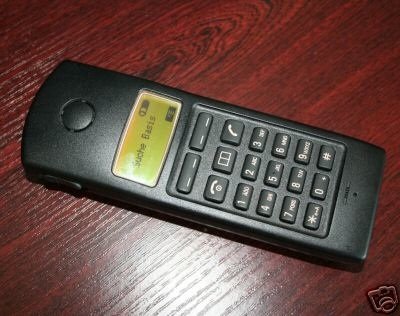

gal kas turit toki telefona ,nupirkau masina ragelio nebuvo

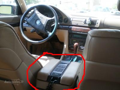

isiaiskinau kodel mano neveikia, po paciu rageliu, porankyje modulis is kurio iseina fiske prijunkt rageliui, ten nuo skysciu ispiltu ant jo viskas nukirmije, gal kas turi ta visa jungti po porankiu, nupirkciau arba is bedos tik fiskute
