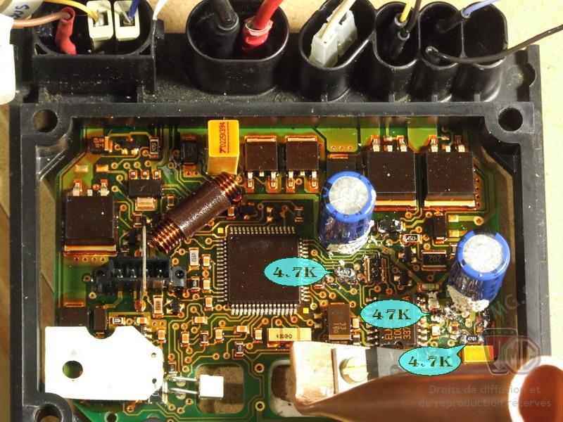

tai dabar pas zmogu tvarkiaus, bet tai kas is to, retas kuris smegenys tvarko... vsisi komponentai geri, webasta testuojasi. liko kelias varzas pakeist.. Gal kam aktualu tai imesiu ka radau apie tas varzas:
9aZ3bFzBhYStq7x7mxDN.jpg [ 99.44 KiB | Peržiūrėta 10872 kartus(ų) ]

slavuxx
o sitas toj nuotraukos apacioj, kairiau, tas baltas, kvadravinis ir yra man keiciamas, temperaturos sensorius, arne?
StandartinėParašytas: 11 Lap 2012, 10:38
ten tas apacioje atrodo degmo kameros temperatura, matuojama is diegiklio.
StandartinėParašytas: 11 Lap 2012, 12:27
2008.04.13
301
E39 530D touring
taip, tas baltas apacioje matuoja antifrizo temperatura, ji pakeiciau is senos webastos smegenu ir jis pradejo veikt.
StandartinėParašytas: 11 Lap 2012, 13:37
tai uz antifrizo temperatura ar degimo kameroje sis daigciukas atsakingas?
StandartinėParašytas: 11 Lap 2012, 14:35
2008.04.13
301
E39 530D touring
uz antifrizo, uz degimo temperatura atsakinga pati zvake

StandartinėParašytas: 11 Lap 2012, 21:52
2008.04.13
301
E39 530D touring
lietuvoje tokiu nera, nebent per lemona uzsakineti arba ieskot panasiu parametru analogo. reikia butent tokio: http://parts.arrow.com/item/detail/EPCOS/B57881S123F
panasus man sitas: http://www.lemona.lt/index.php?page=item&i_id=44264 jis prie 25 laipsniu duoda 15kom o originalus 12kom
cia aisku geriausiai rimtesnis elektronikas pakomentuotu, nes jei imt su mazesne varza tai gali but kad perkaitins o su didesne nedakaitins arba atvirksciai.
