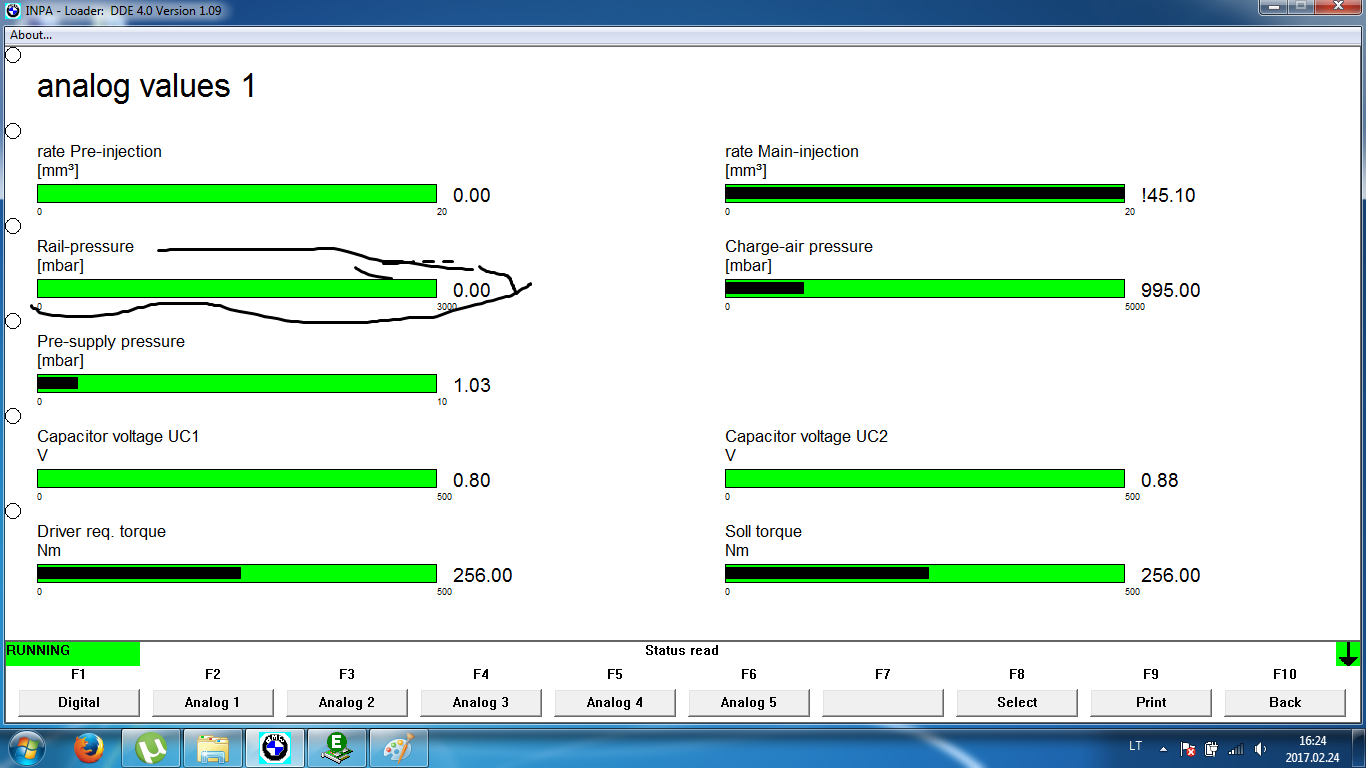

vdo, ar tu aklas ar nesupranti kad raile slegio nera (rodo 0bar vedant, o turi but maziausiai 200bar ir virs 200aps/min),

Pati didziausia beda ta, kad jis pats nesigaudo, net ir skrynu primetes .....

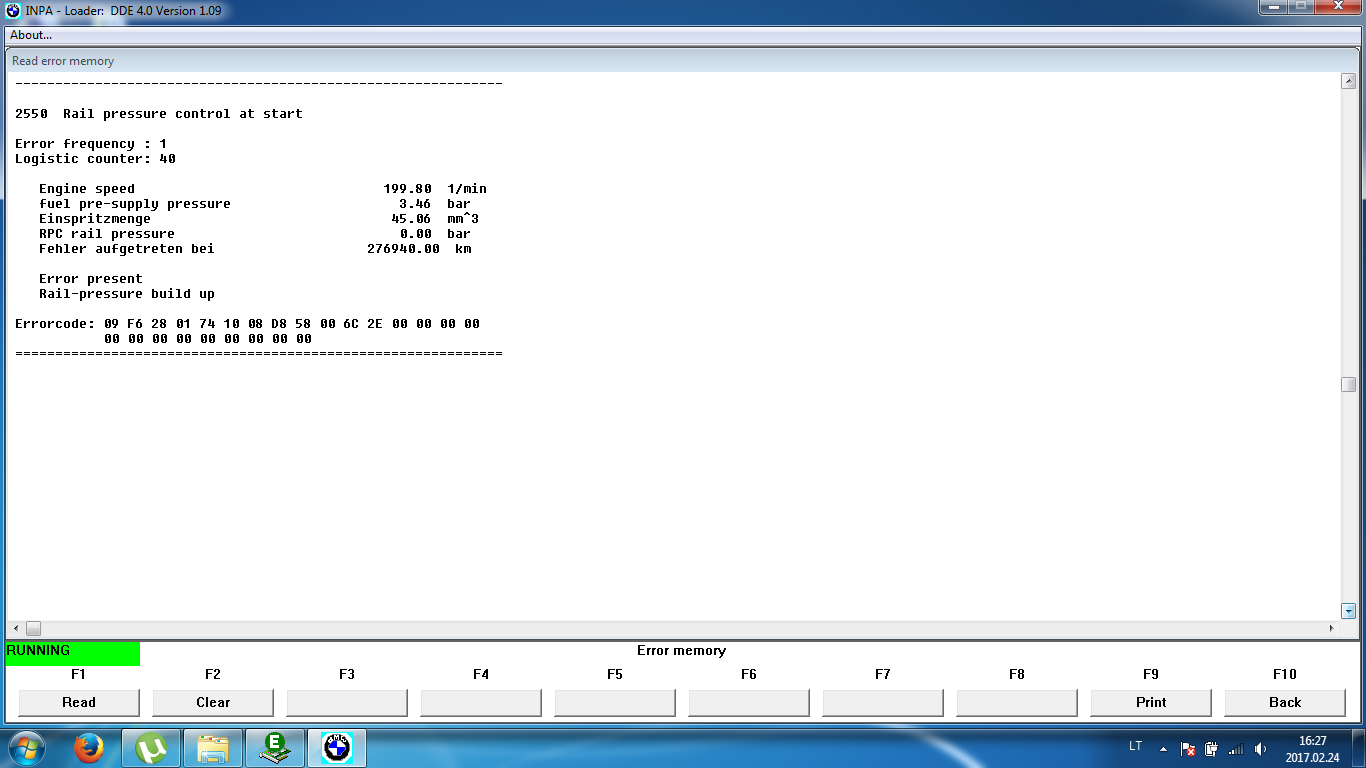

3.46bar mazokas, bet vedasi (pries remontus jis nesiskunde, bet gal del sedusio akumo pakrites)...jo virsutinis skrynas
1.03bar -cia kai raktas ant "1" padeties, siurbliai nedirba (rodo "atmosferini slegi") ... jo apatinis skrynas
Ir kuro kiekis duodamas pries vedant turetu but iki 30kubiku, pas ji 45

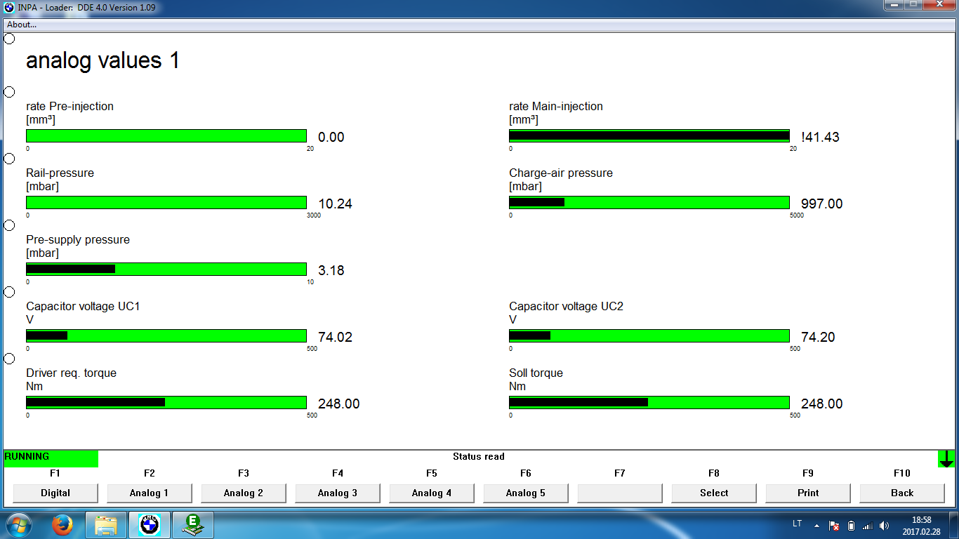

Pripiliau puse bako kuro, pakeiciau magistralini siurbliuka ir vistiek nenori kurtis. Prikabinu inpos parodimus kurimo metu.
inpa1.png [ 111.07 KiB | Peržiūrėta 12866 kartus(ų) ]
StandartinėParašytas: 28 Vas 2017, 20:32
Tai taip ir turi but, slegis reikoj tik 10bar........, kol nebus 200bar, DDE neatidarys purkstuku (nepaduos i juos sroves), taip jau suprogramuota ir cia jau niekur nepapusi...
